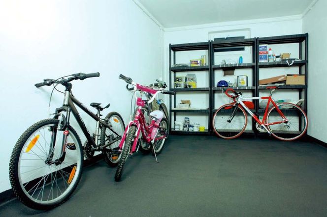

Cienkowarstwowa powłoka epoksydowa - maluje się ją wałkiem, łatwo ją utrzymać w czystości, jest odporna na zanieczyszczenia i ścieranie. Można ją samodzielnie położyć w kilka godzin. Przedstawiamy zalety posadzki, którą można zrobić w ekspresowym tempie.
Cienkowarstwowa posadzka epoksydowa
Autor: Archiwum serwisu Cienkowarstwowa posadzka epoksydowa może mieć kolor szary, ciemnoszary, beżowy lub brązowy. Silikony oraz masę dylatacyjną dobieramy w pasującym odcieniu
Posadzka dekoracyjna z mikrocementu - krok po kroku. Bautech CREATIVO
Bezspoinowa, cienkowarstwowa powłoka epoksydowa to pomysł na praktyczną wierzchnią warstwę posadzki w garażu, kotłowni lub korytarzu. Zabezpieczy ona beton przed pyleniem się i brudzeniem. Jest trwała i odporna na zanieczyszczenia chemiczne, co ma duże znaczenie w pomieszczeniach gospodarczych narażonych na plamy z olejów i smarów. Powłoka epoksydowa jest bardziej wytrzymała na uderzenia niż tradycyjna posadzka z gresu, a w przypadku powstania uszkodzenia łatwo jest ją naprawić, robiąc małą zaprawkę cementową i malując punktowo odpryski masą epoksydową.
Takiej posadzki się nie konserwuje.Nie wymaga ona żadnych lakierów ani impregnatów. Jeżeli znudzi się nam jej wygląd, można ją szybko pomalować kolejną warstwą w innym kolorze. Posadzkę można wykonać samodzielnie w kilka godzin bez używania specjalistycznego sprzętu, mając do dyspozycji podstawowe narzędzia – wiertarkę z mechanicznym mieszadłem oraz wałek i pędzel malarski. Po 12 godzinach można po niej chodzić, a pełną wytrzymałość na obciążenia osiąga po siedmiu dniach. Nadaje się do zastosowania na nowym podłożu betonowym i na starym zniszczonym podkładzie po uzupełnieniu ubytków i starannym odpyleniu betonu.
Jeżeli chcemy położyć cienkowarstwową powłokę epoksydową na zniszczone płytki ceramiczne bez ich skuwania, musimy ułożyć na nich masę samopoziomującą i dopiero na tak przygotowane podłoże nanieść wałkiem masę epoksydową. Takie rozwiązanie możemy jednak zastosować tylko w miejscach mało obciążonych, na przykład w garażach przydomowych. Cena 1 m2 cienkowarstwowej powłoki epoksydowej zależy od jakości podłoża i wynosi jedynie 40-60 zł.
