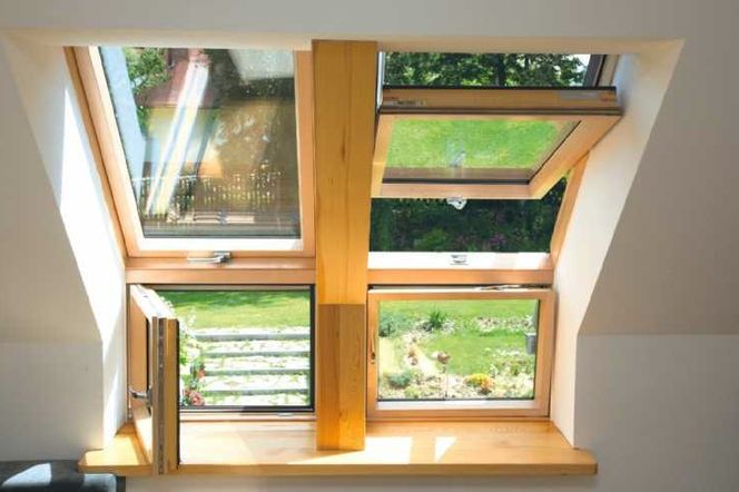

Okna połaciowe w zespoleniu
Autor: Drajewicz Wojciech Zespolenie kolankowe umożliwia bardzo dobre doświetlenie wnętrza oraz gwarantuje dobre widoki

Niemal wszystkie pomieszczenia poddasza (z wyjątkiem bawialni) są doświetlone przez okna dachowe. Przymocowane do nich na prowadnicach rolety pozwalają regulować dopływ światła wpadającego do pomieszczeń. Architekt zadbał nie tylko o optymalne doświetlenie poddasza oknami połaciowymi, ale także o dobre widoki. W dwóch sypialniach, strefie otwartej i łazience zapewniają je pionowe okna, natomiast w sypialni gospodarzy – połączenie okien połaciowych z zamontowanymi w ściance kolankowej. Wprawdzie zespolenie takich okien można wykonać za pomocą rozwiązań systemowych oferowanych przez producenta, jednak architekt zdecydował się na rozwiązanie autorskie. Między oknami usunięto krokiew i zamontowano wymian – belkę w kształcie kija hokejowego.
