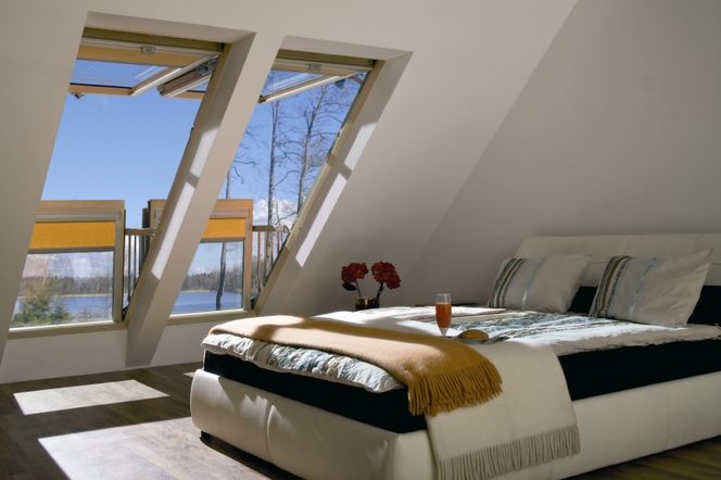

Sypialnia na poddaszu
Autor: Archiwum serwisu Sypialnia na poddaszu będzie funkcjonalna, pod warunkiem że podnosząc się z łóżka, nie będziemy za każdym razem uderzać głową o sufit (fot. Fakro).
Przeglądając katalogi i porównując wizualizacje, możemy się zorientować, które z nich mają niskie poddasza. Z użytkowego punktu widzenia istotna wysokość na poddaszu to 1,40 m. Pod takim sufitem można usiąść, taka wysokość potrzebna jest osobie, która się pochyla, sięgając do dalej położonych, niskich półek. Ale dla wielu z nas wysokość taka jest niewystarczająca – przecież nie wybraliśmy projektu domu z poddaszem użytkowym po to, by poddasze było jedynie przechowalnią rzadziej używanych rzeczy. Chcemy tam normalnie mieszkać, spokojnie spać, wygodnie korzystać z wanny i natrysku.
