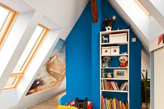

Poddasze użytkowe po adaptacji
Autor: Mariusz Bykowski Światło dzienne oraz odpowiednia aranżacja pozwolą urządzić na poddaszu na przykład pokój dla dziecka. Komin w naturalny sposób podzieli przestrzeń na dwie strefy.
1. Pokój dziecięcy zamiast strychu
Dom został zbudowany w 1937 r., jest częścią poniemieckiej zabudowy szeregowej. Stoi w zacisznej, zamkniętej uliczce, w dzielnicy objętej nadzorem konserwatorskim. Miał strych nieużytkowy (40 m2 podłogi) prawie pozbawiony światła dziennego. Duży spadek dachu (nie ma ścianki kolankowej) sprawiał, że było tam też dość ciasno, a przestrzeń dodatkowo ograniczał wielki komin na środku. Przede wszystkim zamontowano okna połaciowe. Wspaniale doświetlają poddasze. Na mniejszych zamontowane są rolety przeciwsłoneczne sterowane pilotem. Szerokość okien (78 cm) została podyktowana przez rozstaw krokwi. Komin w sposób naturalny dzieli przestrzeń na dwie części: przeznaczoną do zabawy i pracy oraz drugą, bardziej prywatną, gdzie stoi łóżko. Drewniane elementy konstrukcji, wiązary i więźbę, z wyjątkiem jednej belki tuż przy kominie, pozostawiono, zachowując spękania. Są niepomalowane, nieprzeszlifowane, zabezpieczone jedynie lazurą do drewna.
