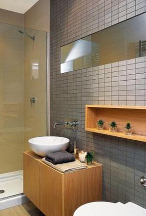

Autor: Mariusz Bykowski Baterie podtynkowe cieszą się coraz większą popularnością. To jedno z najmodniejszych i najczęściej wybieranych rozwiązań przez zwolenników minimalistycznego i nowoczesnego stylu
Baterie podtynkowe wymagają wykucia w murowanej ścianie bruzd, w których będą umieszczone nie tylko ich elementy, ale i wszelkie rury łączące je ze sobą. To znaczy, że montaż baterii podtynkowej jest związany z poważniejszymi pracami budowlanymi i ma sens jedynie wtedy, gdy urządzamy łazienkę od nowa lub ją remontujemy.
Baterie podtynkowe nie przysporzą większego kłopotu, jeśli zamierzamy je schować w lekkiej ścianie działowej z płyt gipsowo-kartonowych na stalowym stelażu. Dlatego jeżeli akurat jesteśmy w podobnej sytuacji, naprawdę warto rozważyć zastosowanie tego nowoczesnego i atrakcyjnego wizualnie rozwiązania.

Montaż baterii umywalkowej polega na wykuciu w ścianie zagłębienia o wymiarach umożliwiających umieszczenie w nim korpusu (elementu podtynkowego z głowicą ceramiczną lub termostatem) – zwykle o głębokości 5-12 cm – oraz doprowadzeniu do niego rur z ciepłą i zimną wodą i ewentualnie rury doprowadzającej wodę z korpusu do wylewki. Bateria może mieć puszkę, którą mocuje się w zagłębieniu w ścianie, a dopiero w niej umieszcza elementy do sterowania przepływem wody. Po sprawdzeniu szczelności połączeń baterii z rurami układa się glazurę i na koniec – do wyprowadzonych przyłączy – montuje elementy natynkowe.
