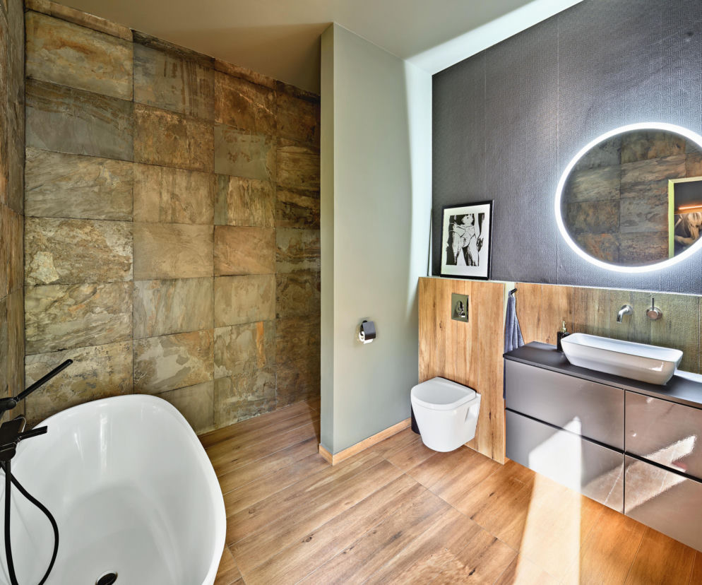

Jedną ze zmian, na którą często decydujemy się podczas remontu łazienki, jest wymiana starego sedesu. To dobra okazja, aby zastąpić go miską ustępową wiszącą na stelażu instalacyjnym. Jak to zrobić, by obyło się bez komplikacji? Czy konieczne będą przeróbki instalacji wodnej i podejścia kanalizacyjnego?

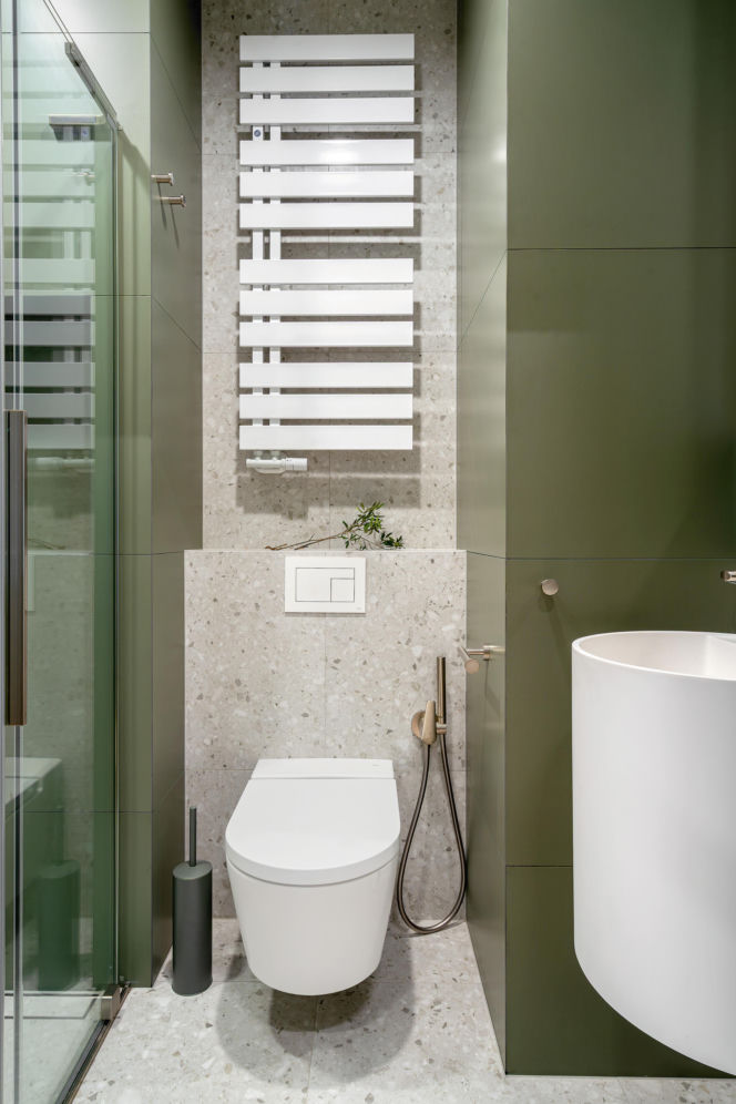

Nowoczesna łazienka z wiszącą miską WC na stelażu obok umywalki. O montażu stelaży przeczytasz na Muratordom.
Autor: Marcin Czechowicz, projekt domu: BECZAK/BECZAK/ARCHITEKCI Na stelażach można zawiesić nie tylko miskę ustępową, ale także szafkę podumywalkową oraz zamontować baterię podtynkową. Są też stelaże do bidetów i umywalek

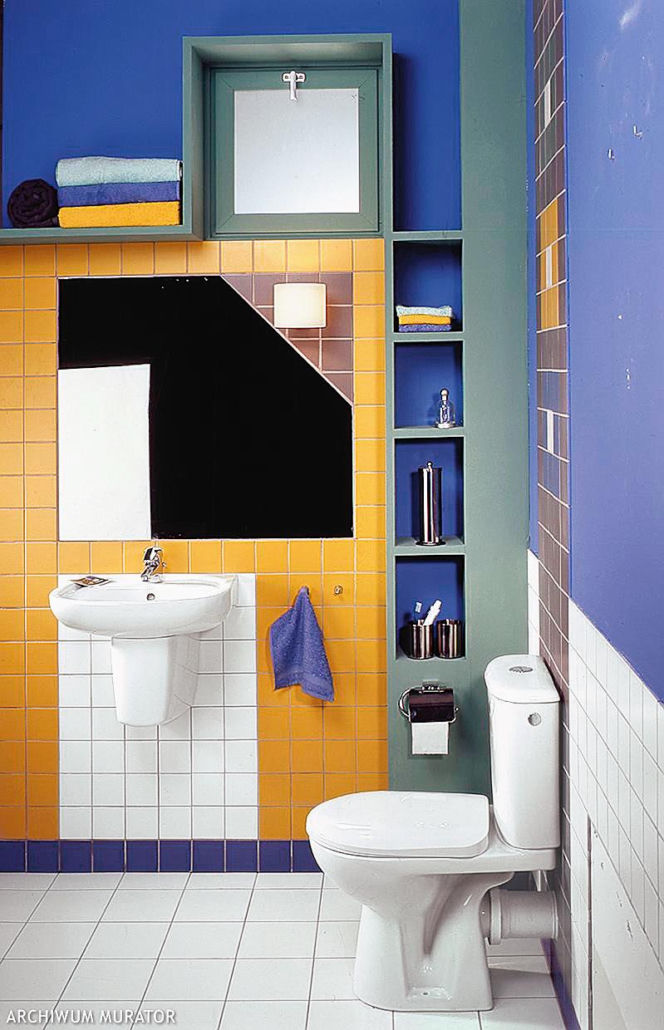

Autor: Piotr Mastalerz Stary kompakt nie spełnia współczesnych oczekiwań estetycznych. Podłączone do niego podejście kanalizacyjne (wyprowadzone ze ściany lub podłogi) pozostaje na widoku, co nie wygląda dobrze

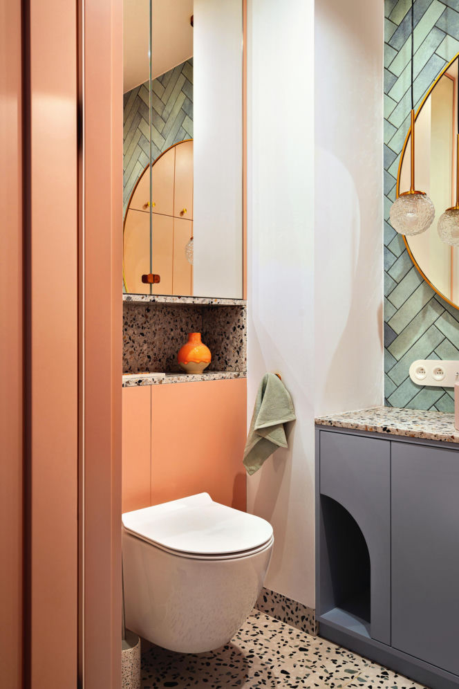

Wiszące na stelażach miski ustępowe to standard we współczesnych łazienkach. Coraz częściej stelaże instalacyjne wykorzystuje się również do montażu innych elementów łazienkowego wyposażenia, czyli umywalek, bidetów, baterii podtynkowych, szafek wiszących, na których ustawia się modne umywalki nablatowe.
Do zalet tego sposobu montażu należą przede wszystkim wytrzymałość konstrukcji i zapewnienie stabilności urządzeniom, a także estetyka i łatwość utrzymania czystości nawet w trudno dostępnych miejscach wokół sedesu, bidetu czy szafki, które nie opierają się na podłodze. Rury doprowadzające wodę wraz z zaworami odcinającymi, a także odpływy kanalizacyjne ukrywa się w przestrzeni wygrodzonej przez stelaż. W jego konstrukcji są przygotowane niezbędne podłączenia instalacyjne, takie jak elementy do podłączenia rur wodnych i kanalizacyjnych, a w przypadku stelaży do WC – także zbiornik spłukujący, a coraz częściej przewody elektryczne umożliwiające zdalne spłukiwanie czy podświetlenie przycisku spłukującego. W wielu przypadkach wykonanie połączeń do instalacji nie wymaga użycia specjalistycznych narzędzi. Po wykończeniu ścian i podłogi powierzchnie wokół zawieszonej ceramiki są równe, bez trudnych do utrzymania w czystości zakamarków i zagłębień. Nic dziwnego, że podczas remontu łazienki chcemy nimi zastąpić stare wyposażenie, najczęściej sedes z górnopłukiem lub WC-kompakt.

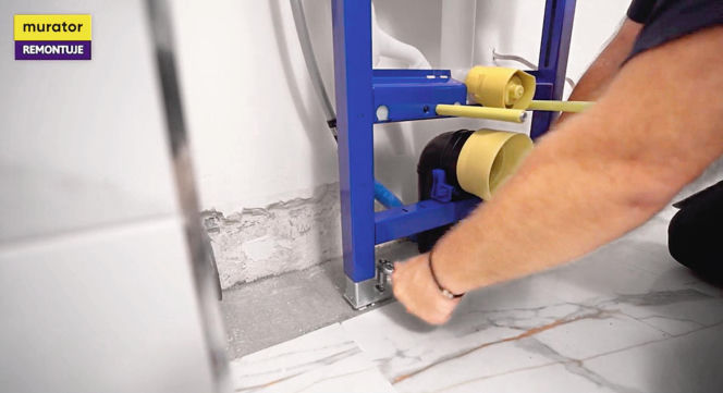

Montaż w dwóch etapach

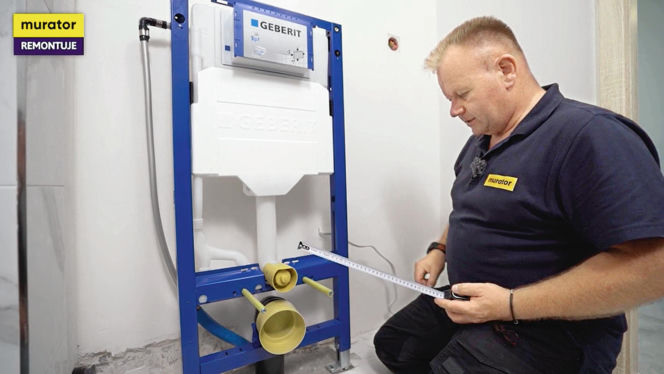

I w nowej, i w remontowanej łazience montaż stelaża przebiega podobnie. Najważniejsze etapy montażu wykonuje się przed pracami wykończeniowymi. W przypadku remontowanej łazienki po skuciu okładzin i demontażu starego wyposażenia powinno się oczyścić i wyrównać podłoże i ściany. Stelaż musi się opierać na wytrzymałym i wyrównanym podłożu, dzięki temu będzie stabilny. Kołki rozporowe, którymi będzie zamocowany, muszą być dobrane do materiału, z którego zostały wykonane przegrody budowlane. Wykonując pod nie otwory, trzeba zwrócić uwagę na przebieg istniejących rur i kabli, aby ich przy tym nie uszkodzić. Połączenia instalacyjne muszą być wykonane starannie, a także sprawdzone pod względem szczelności. Fachowcy radzą, by przed podłączeniem instalacji do spłuczki przepłukać ją wodą. Po zamontowaniu stelaża wykonuje się obudowę, zwykle z płyt g-k. Na ten czas trzeba zabezpieczyć stelaż, aby do otworu odpływowego czy zbiornika spłukującego nie dostały się zanieczyszczenia. Kolejne prace to układanie nowych okładzin, malowanie, fugowanie. Dopiero po ich wykonaniu, czyli gdy ściany, podłogi, sufity są wykończone, wiesza się miskę ustępową i mocuje przycisk spłukujący.

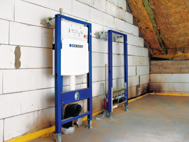

Autor: Wiktor Greg Głębokość zabudowy stelaża trzeba tak dobrać, aby zmieściła się w nim rura odpływowa kanalizacji wraz z kolanem podłączeniowym do sedesu

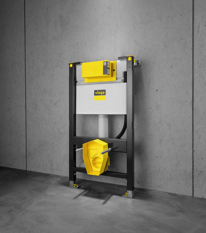

Autor: VIEGA Regulowana wysokość nóżek, zaciski z blokadą i elementy do montażu bez użycia narzędzi to rozwiązania, które przyspieszają montaż

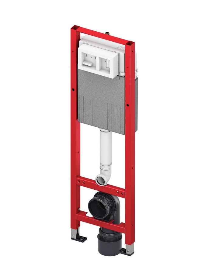

Autor: TECE Obok stelaży w standardowej szerokości 50 cm producenci oferują modele węże i wyższe, a także niskie i szerokie. Dzięki temu łatwo je dopasować do miejsca
Montaż stelaża krok po kroku
nowoczesne WC

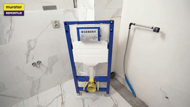

Autor: Archiwum redakcji <p>1 Stelaż do zabudowy lekkiej kupujemy jako gotową do ustawienia na podłodze konstrukcję. Są w niej zamontowane zbiornik spłukujący, a także elementy podłączeniowe do instalacji wodnej i kanalizacji</p>
nowoczesne WC
Autor: Archiwum redakcji <p>2 Montaż stelaża polega na stabilnym przytwierdzeniu go do ścian i podłoża oraz podłączeniu do instalacji. W górnej części ramy znajdują się fabrycznie przygotowane otwory na śruby mocujące stelaż do ściany (do wyboru wyżej lub niżej)</p>

Autor: Archiwum redakcji <p>4 Następnie stelaż ustawiamy w przeznaczonym na niego miejscu. Wyznaczając je, trzeba pamiętać o uwzględnieniu grubości okładzin ściennych. Stelaż ustawiamy bezpośrednio na wylewce podłogowej</p>
nowoczesne WC

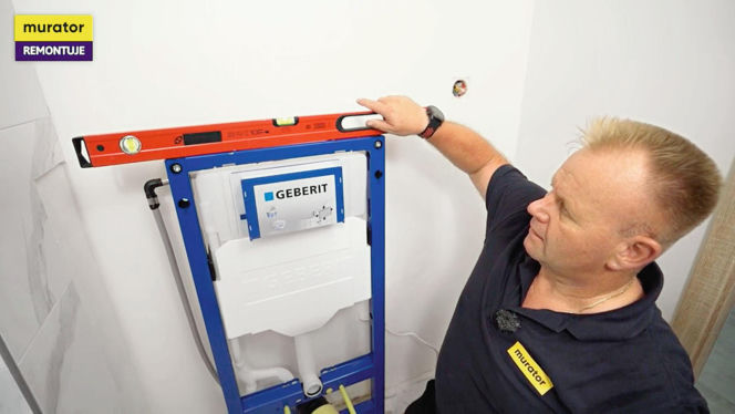

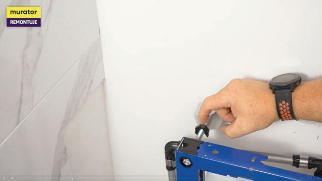

Autor: Archiwum redakcji <p>5 Teraz wyznaczamy na ścianie miejsca, w których zostaną nawiercone otwory. W tym celu ustawiamy elementy montażowe: kątowniki i trzpienie w górnych otworach stelaża, sprawdzamy piony i poziomy oraz zaznaczamy punkty wiercenia</p>
nowoczesne WC
Autor: Archiwum redakcji <p>6 Sprawdzamy, czy odległość górnych i dolnych części stelaża od ścian jest jednakowa. Na podłodze zaznaczamy miejsca nawiercania otworów. Łącznie musimy wykonać cztery: dwa w ścianie, dwa w podłodze</p>

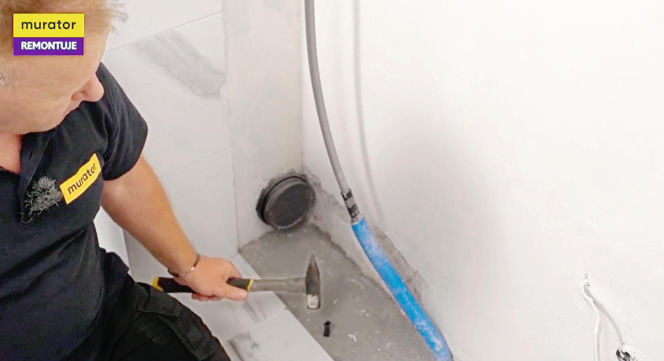

Autor: Archiwum redakcji <p>7 Na czas nawiercania otworów możemy odstawić stelaż w inne miejsce. W przygotowane otwory wbijamy kołki rozporowe, a następnie ustawiamy z powrotem stelaż</p>

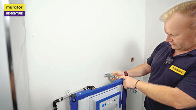

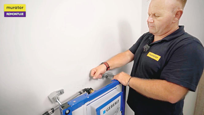

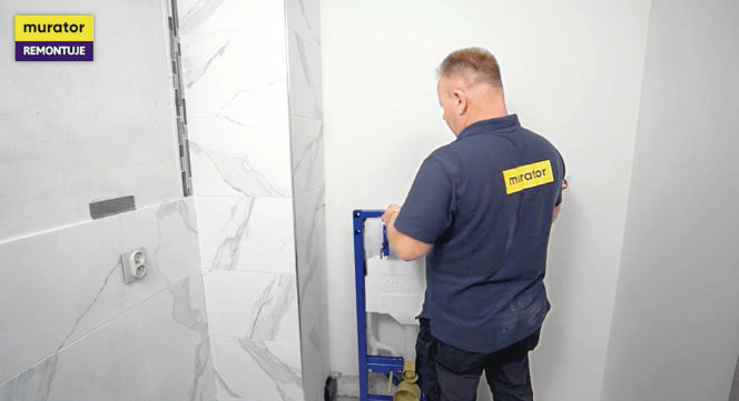

Autor: Archiwum redakcji <p>8 Konstrukcję przytwierdzamy do ścian śrubami. W tym celu najpierw dokręcamy je wkrętarką, pozostawiając lekki luz, sprawdzamy ustawienia, a później mocno kluczem nasadowym do momentu, aż poczujemy opór</p>
nowovzesne WC
Autor: Archiwum redakcji <p>9 Podobnie mocujemy stelaż do podłogi. Międzyczasie kilkukrotnie sprawdzamy ustawienie stelaża w pionie i poziomie z wykorzystaniem poziomnicy</p>

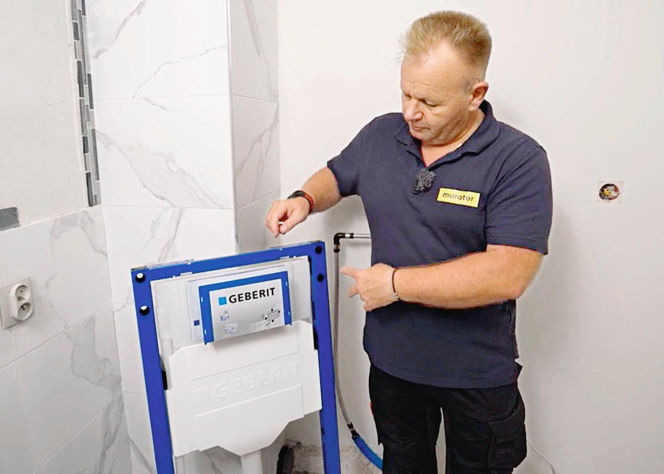

Autor: Archiwum redakcji <p>12 Czekają nas jeszcze prace hydrauliczne. Jeśli instalacja wodna jest wyprowadzona na wysokość około 90 cm nad podłogą, można podłączyć ją z tyłu stelaża. Łączy się ją z zaworem napełniającym zamocowanym fabrycznie w stelażu</p>
nowoczesne WC

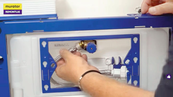

Autor: Archiwum redakcji <p>13 Przyczepia się do niego elastyczny wężyk i przepłukuje instalacje, spuszczając kilka litrów wody. Dzięki temu zanieczyszczenia, jakie mogły dostać się do rur, nie trafią do spłuczki. Teraz można podłączyć docelowy wężyk do spłuczki i sprawdzić szczelność połączeń</p>

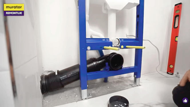

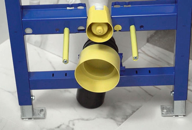

Autor: Archiwum redakcji <p>14 Instalację od pionu do miski WC wykonuje się rur z tworzywa, docinając je zależnie od potrzeb. Między poszczególnymi elementami umieszcza się uszczelki. W stelaż wkręca się śruby montażowe do zawieszenia miski WC</p>

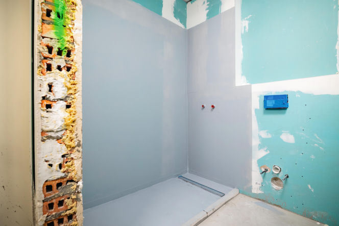

Autor: Szymon Starnawski <p>15 W kolejnym etapie robi się zabudowę z wodoodpornych płyt g-k. Miskę ustępową wiesza się dopiero po wykończeniu ścian i podłogi. Na czas prowadzenia tych prac elementy stelaża powinno się osłonić przed zabrudzeniem</p>

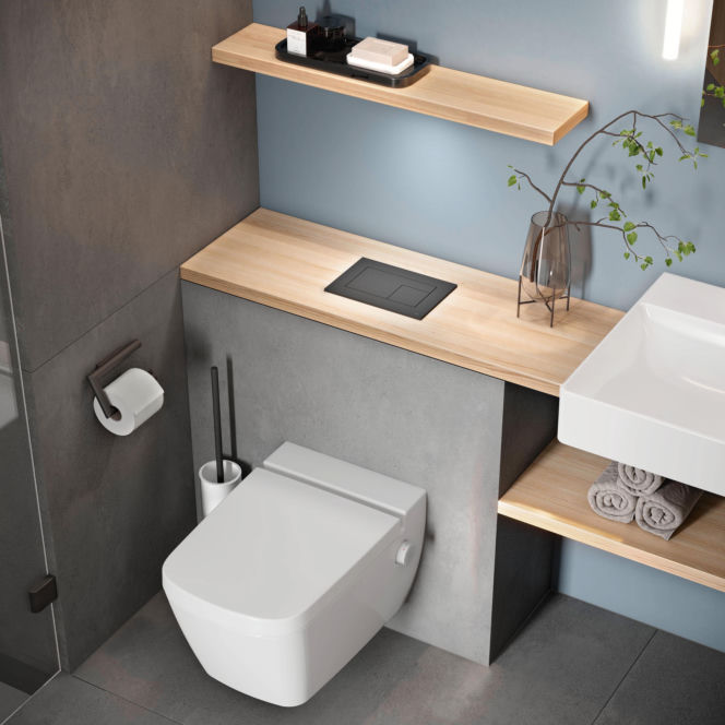

Wnęka nad stelażem - inspiracje
nowoczesne WC
Autor: TECE W stelażu o dużej głębokości zabudowy łatwo można ukryć podejście kanalizacyjne bez konieczności przeróbek instalacyjnych i podkuwania ścian czy podłogi

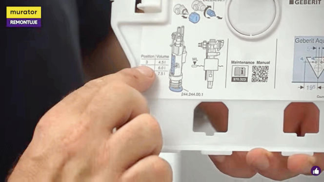

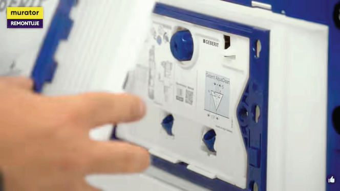

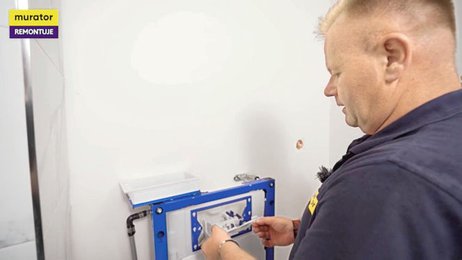

Autor: Archiwum redakcji Objętość wody do spłukiwania można zmienić zgodnie z instrukcją dołączoną do stelaża
nnowoczesne WC
Autor: Archiwum redakcji Dostęp do zbiornika spłukującego jest możliwy po zdjęciu przycisku
