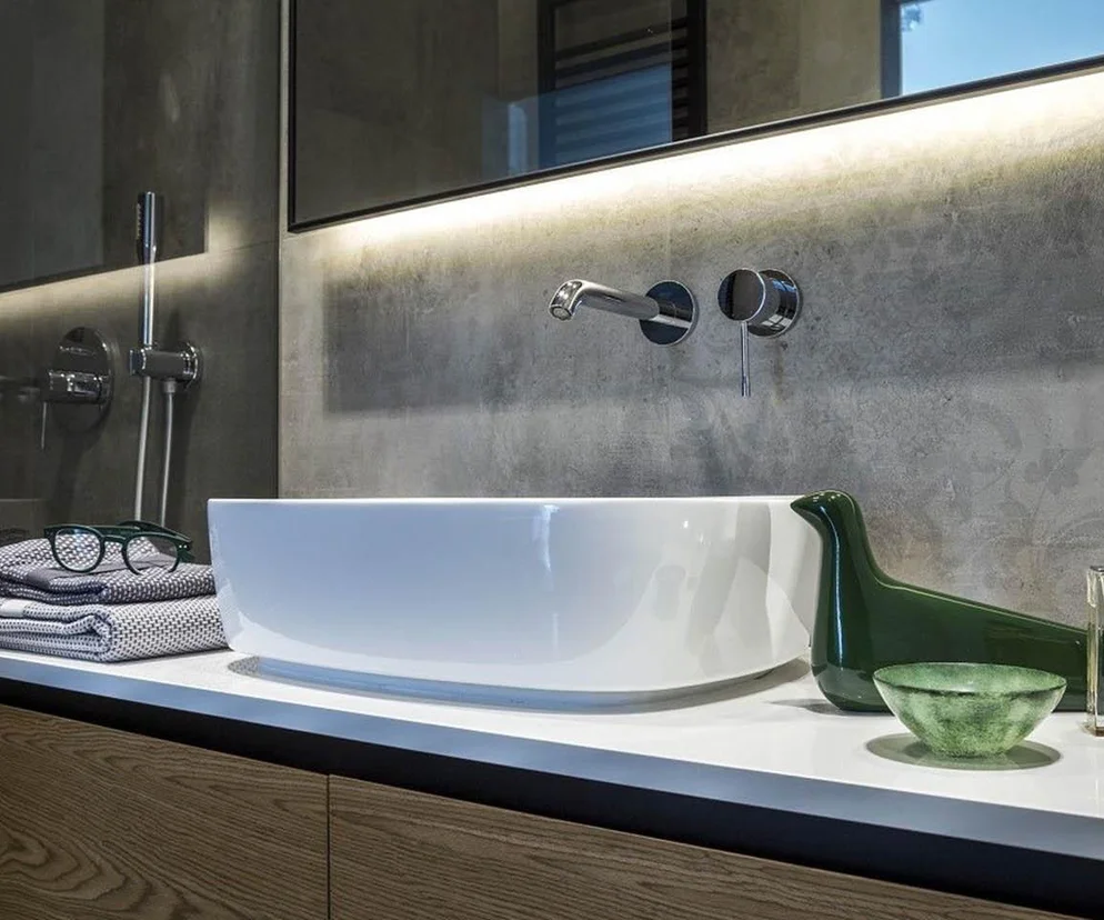

Bateria podtynkowa umywalkowa
Montaż baterii umywalkowej polega na wykuciu w ścianie zagłębienia o wymiarach umożliwiających umieszczenie w nim korpusu (elementu podtynkowego z głowicą ceramiczną lub termostatem) – zwykle o głębokości 5-12 cm – oraz doprowadzeniu do niego rur z ciepłą i zimną wodą i ewentualnie rury doprowadzającej wodę z korpusu do wylewki. Bateria może mieć puszkę, którą mocuje się w zagłębieniu w ścianie, a dopiero w niej umieszcza elementy do sterowania przepływem wody. Po sprawdzeniu szczelności połączeń baterii z rurami układa się glazurę i na koniec – do wyprowadzonych przyłączy – montuje elementy natynkowe.
