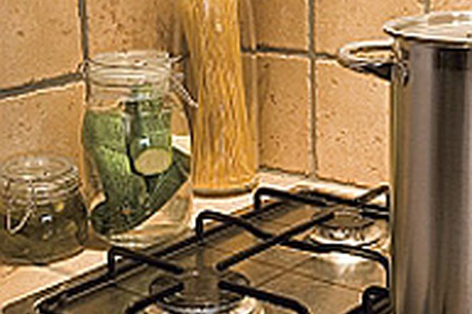

Wzdłuż ściany, przy której zaplanowano zabudowę kuchenną, zrobiono podmurówkę z cegły. W ten sposób powstał cokół, na którym wymurowano dwa słupki o wysokości 83 cm, tak aby blat znalazł się na poziomie 85 cm. Odstępy między słupkami dopasowano do szerokości płyty i zlewozmywaka.
Krok 4
Do słupków przymocowany został blat z wodoodpornej płyty gipsowo-kartonowej, który wykończono płytkami gresowymi. Te same ułożono także na ścianach nad blatem, a później na podłodze. Wykończono nimi tylko wąski pas tuż przy zabudowie. Pozostałą część pokryły panele, takie same jak w salonie i korytarzu. Półki wykonano z profili stalowych i płyt g-k, a sufit i ściany pomalowano na kolor złamanej bieli. Na koniec pozostał montaż oświetlenia.
