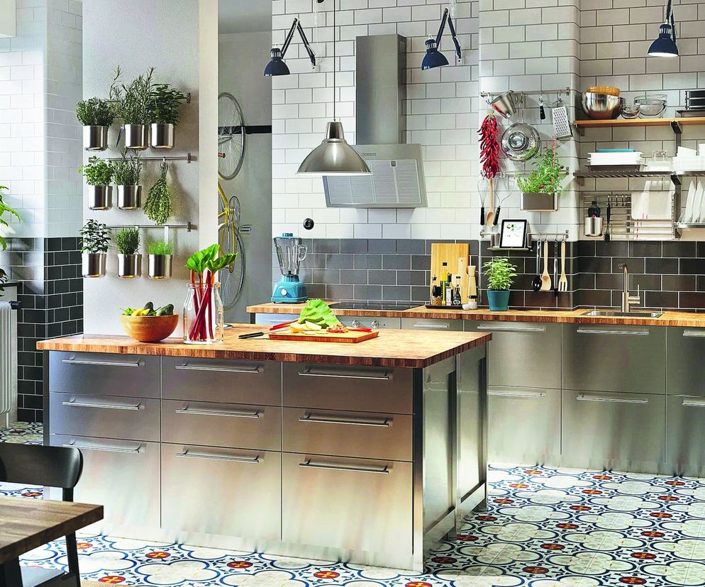

Wyspa kuchenna – jak w restauracji
Autor: IKEA/ Materiały prasowe Fronty ze stali nierdzewnej Vårsta tworzą wyspę i ciąg roboczy, a nakrywa je blat Skogså (wyposażenie IKEA). Warto zwrócić uwagę na ściankę zintegrowaną z wyspą – idealną na półki czy relingi. To także może być pomysł na wykorzystanie „niefunkcjonalnej” ściany konstrukcyjnej czy kominowej.
