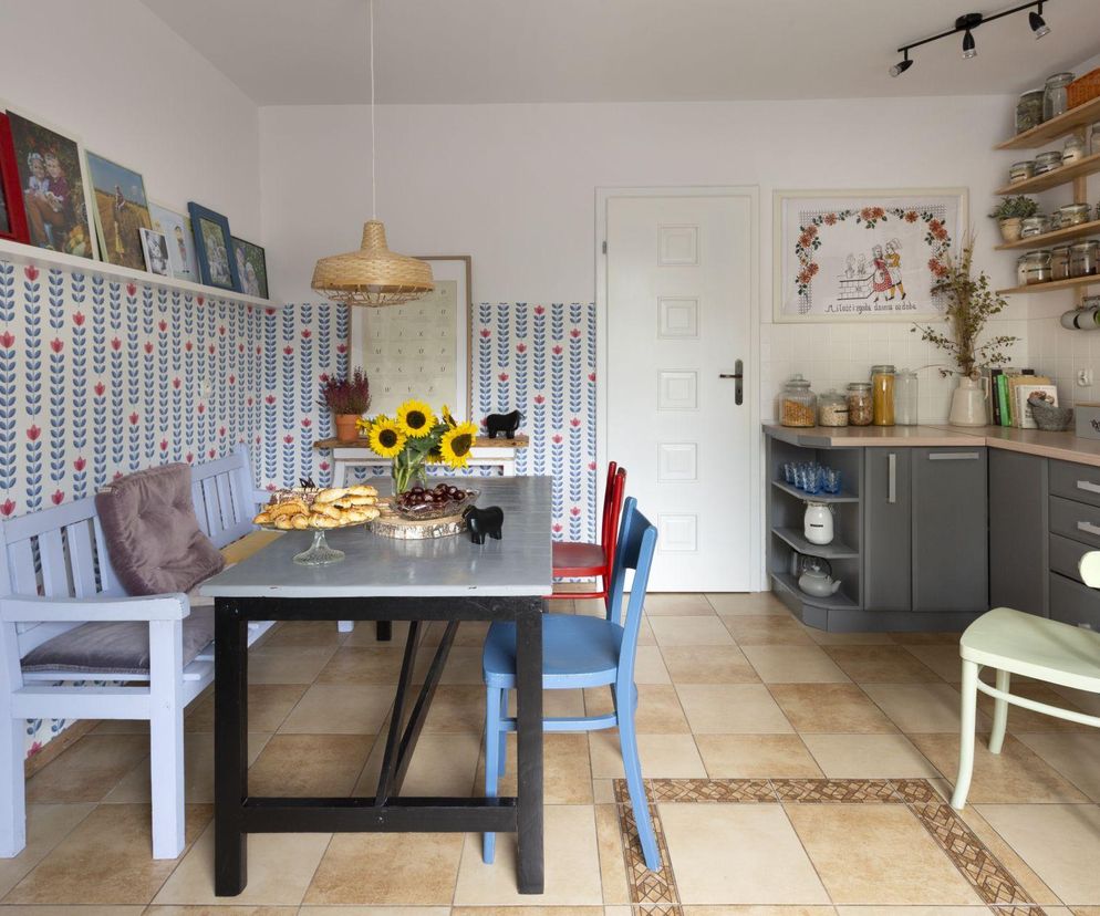

Kuchnia w stylu vintage – po skandynawsku
Autor: P. Mastalerz, styl.: K. Klepacka Tu główną rolę gra tapeta z charakterystycznym dla stylu skandynawskiego powtarzalnym motywem – chętnie stosowanym od dziesięcioleci. Meble to udana zbieranina, począwszy od ogrodowych stołu i ławki, po krzesła z lat 50. XX wieku i współczesnej zabudowy sprzed 20 lat pomalowanej szarą farbą .
