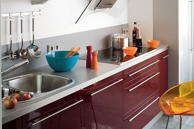

Wejście do kuchni prowadziło przez pokój dzienny, a właściciele chcieli, by wiodło z przedpokoju. Podobała im się też idea otwartej kuchni, która sprzyja rozmowie z domownikami i gośćmi podczas przygotowywania posiłków. Ale postanowili odizolować strefę roboczą od salonu, zachowując połączenie obu pomieszczeń. Na początek wybito przejście z przedpokoju do kuchni. Później pomiędzy przestrzenią roboczą kuchni a wypoczynkową salonu stanęła ścianka z cegieł tworząca wnękę. Nie rozdziela ona całkowicie obu pomieszczeń, ale ogranicza widok na kuchnię z perspektywy salonu.
Ważnym elementem wystroju kuchni jest okap idealnie dopasowany stylistycznie do całości. Modny ukośny kształt ułatwia gotowanie – zwłaszcza osobom wysokiego wzrostu. Kuchnia budzi wrażenie szlachetnej surowości. Barek z corianu, który w razie potrzeby pełni funkcję dodatkowego blatu roboczego, pięknie komponuje się z podłogą z szarego polerowanego gresu. We wnęce zmieściło się AGD. Fronty szafek z MDF-u zostały pokryte połyskliwym lakierem w odcieniu burgunda. Aby całość nie była zbyt intensywna, wystrój rozjaśniono i ochłodzono szarym blatem z laminatu i okładziną z tego samego materiału na ścianie nad nim. Dla równowagi kolorystycznej dodano też szafki wiszące z frontami z oszronionego szkła. Efekt lodowego chłodu pogłębiony został przez stalowe elementy AGD i polerowany szary gres na podłodze.
Nastrój wnętrza łatwo zmienić dzięki kolorowym drobiazgom. Trzeba tylko konsekwentnie dobierać nowoczesne formy. Kuchenka zamontowana jest na idealnej wysokości – na poziomie wzroku. Podobnie korzystne, oszczędzające kręgosłup właścicieli, miejsce zajmuje piekarnik. Kuchnia jest urządzona wyjątkowo praktycznie. Mało bibelotów, zamknięte szafki, gładkie płaszczyzny szafek i blatów, ergonomiczne rozmieszczenie sprzętów – wszystko to ułatwia utrzymanie ładu i czystości.
