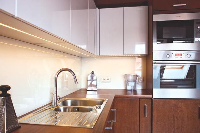

Pod szafkami w kuchni można umieścić pojedyncze oprawki z diodami LED rozmieszczone na całej długości i w takich odstępach, aby uzyskać równomierne oświetlenie całego blatu kuchennego. Podobny efekt możne dać przymocowanie pod szafkami listwy z diodami LED.
Diody LED w kuchni. O czym trzeba pamiętać?
Dobierając oprawy punktowe oraz listwy, należy pamiętać o kilku ważnych zasadach:
  • diody powinny być osłonięte kloszami lub innymi przesłonami rozpraszającymi światło, aby ich obraz nie odbijał się w powierzchni na przykład blatu kuchennego (zwykle gładkiego i często błyszczącego) i nie powodował nieprzyjemnych dla oka, a często także przeszkadzających olśnień;
  • kuchnia musi mieć jeszcze inne oprawy oświetleniowe zapewniające oświetlenie ogólne całego pomieszczenia. Pozwoli to uniknąć niepożądanych kontrastów między jasno oświetlonymi blatami kuchennymi a znajdującym się w polu obserwacji ich otoczeniem;
  • zasilacze należy umieszczać możliwie blisko diod LED, aby spadki napięcia w przewodach między zasilaczem a odbiornikiem nie były zbyt duże oraz żeby jednocześnie było możliwe odprowadzanie wytwarzanego ciepła.
