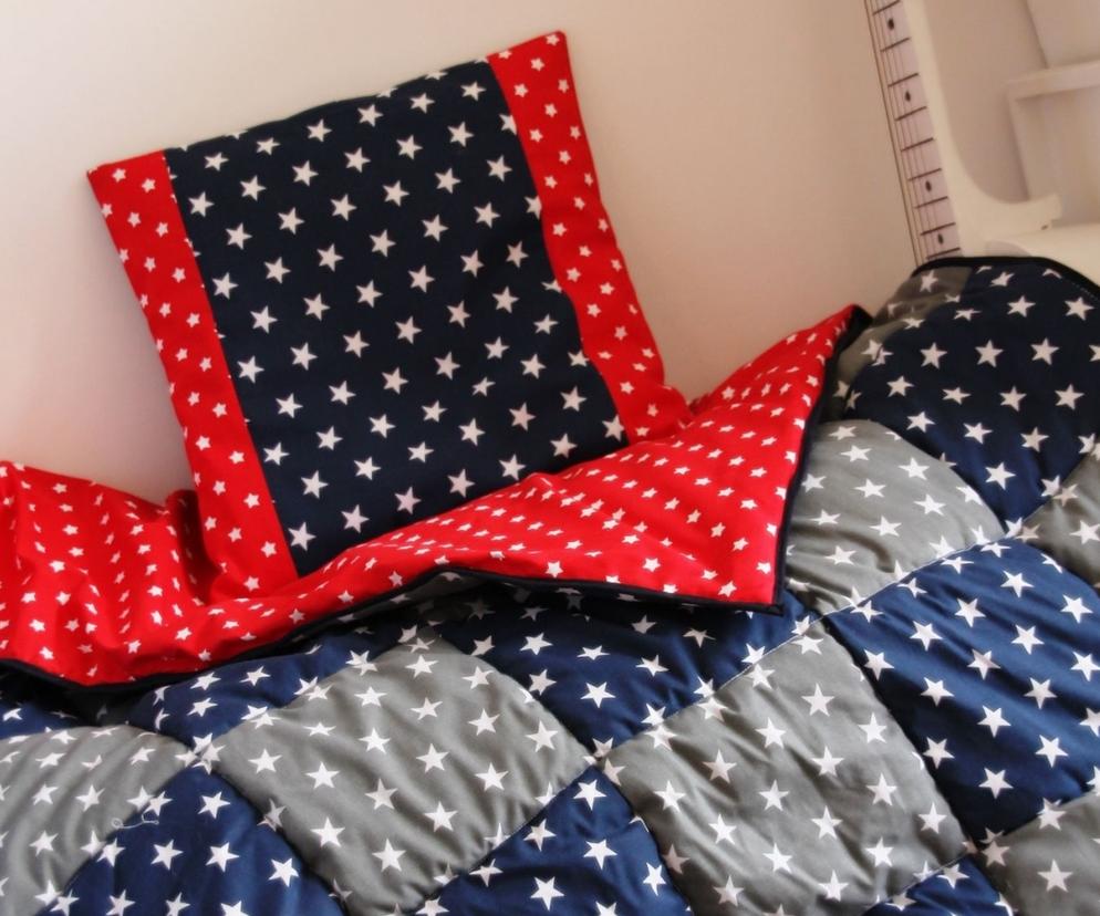

Patchworkowa narzuta na łóżko
Przygotowanie kursu na uszycie pledu techniką patchworku chodziło mi po głowie od jakiegoś czasu. Okazja nadarzyła się przed świętami, gdy szukałam pomysłów na prezenty. Stąd też poniekąd gwiaździsty motyw na narzucie.
Narzuta na łóżko, która przygotowałam ma wymiary 100x140 cm i uszyta jest z 35 kwadratowych elementów w dwóch kolorach i spodu w kontrastującym kolorze.
Samo szycie pledu nie sprawia większego problemu, musisz sobie jednak zarezerwować na to trochę czasu. Gwarantuję jednak, że efekt cię zadowoli!

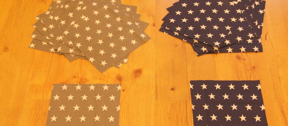

KROK I – Przygotowanie elementów pledu
Autor: Agnieszka Terebus-Wieczorkiewicz
Z dwóch rodzajów materiałów wytnij kwadraty o rozmiarze 21x21 cm. Powinno ich być 35 sztuk – u mnie było to 18 sztuk granatowych i 17 sztuk szarych
