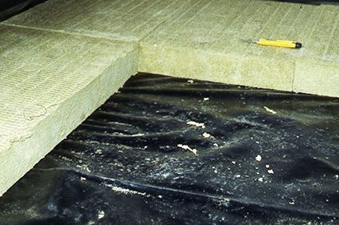

Czym ocieplać podłogę?
Do ocieplania podłogi na gruncie warto wykorzystać twarde i nienasiąkliwe materiały o dobrej izolacyjności cieplnej. Polecamy najtwardsze odmiany styropianu (na przykład EPS 100-038 Dach/Podłoga), polistyren ekstrudowany XPS lub piankę poliuretanową PIR.
Izolację cieplną można też zrobić z kruszywa keramzytowego o uziarnieniu 6-12 mm. Układa się je zamiast podsypki znajdującej się pod starą podłogą.
