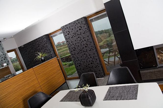

Wybierz okna energooszczędne
Autor: Andrzej Szandomirski Jeśli nie chcesz wymieniać okien już za kilka lat, wybierz możliwie najnowocześniejsze okna energooszczędne
