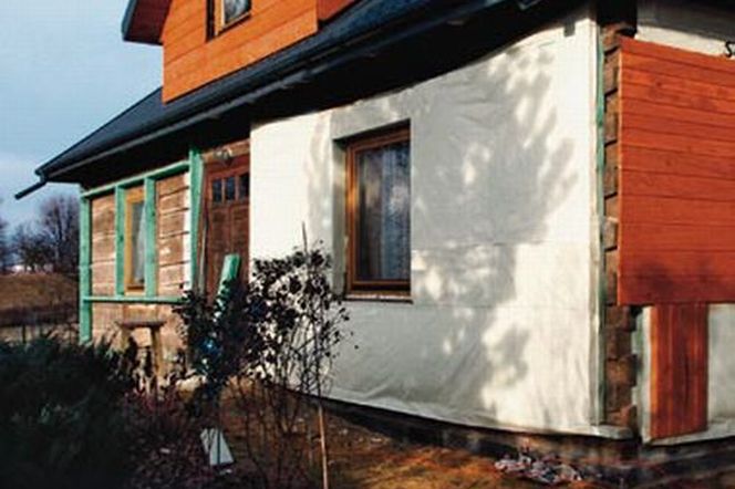

Grubość ocieplenia na ociepleniu istniejącym
W przypadku docieplania budynku, który ma już kilkucentymetrową izolację termiczną ułożoną od zewnątrz, istotna jest ocena, czy stan systemu ociepleniowego pozwala na ułożenie kolejnej warstwy. W zależności od wyniku takiej analizy (czy dotychczasowa izolacja zostaje, czy ma zostać zdemontowana), dokładamy warstwę termoizolacji, aby całkowita grubość ocieplenia wyniosła 16-18 cm, lub też dajemy taką warstwę po zdemontowaniu starego ocieplenia.
Opłacalna grubość izolacji dla ścian zewnętrznych waha się między 14 a 18 cm (wełny mineralnej lub styropianu). Wartości te należy traktować jako orientacyjne.
