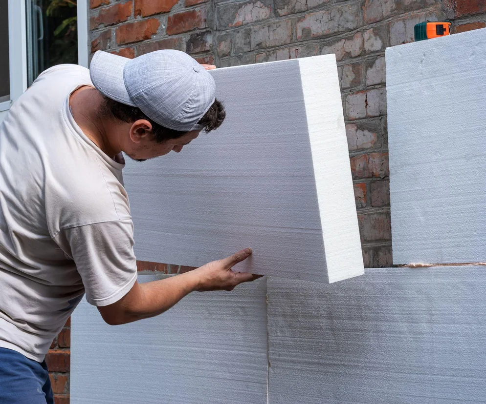

Autor: Getty Images Izolacja elewacji od zewnątrz w kompleksie mieszkalnym wymaga uzyskania zgody wszystkich lokatorów i administracji budynku
