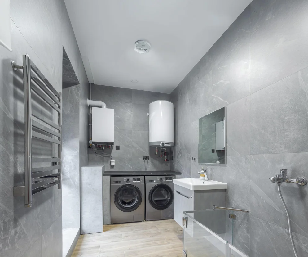

czujniki czadu w łazience

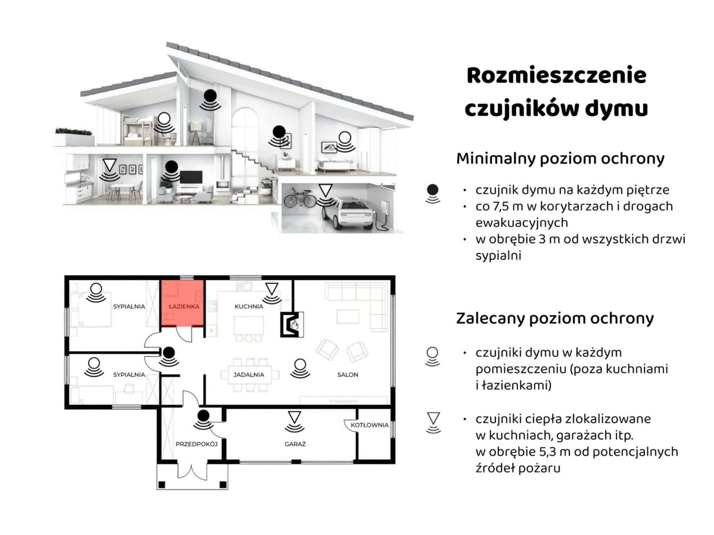

rozmieszczenie czujników dymu
Autor: Ei Electronics/ Materiały prasowe
Czujniki dymu i czadu – jak je stosować?
Aby czujniki naprawdę chroniły domowników, warto pamiętać o kilku prostych zasadach dotyczących ich montażu i użytkowania.
Czujniki dymu najlepiej zamontować:
  • na suficie w korytarzach i ciągach komunikacyjnych – to miejsca, w których alarm dotrze najszybciej do wszystkich domowników;
  • blisko sypialni i pokojów dziennych;
  • na każdej kondygnacji.

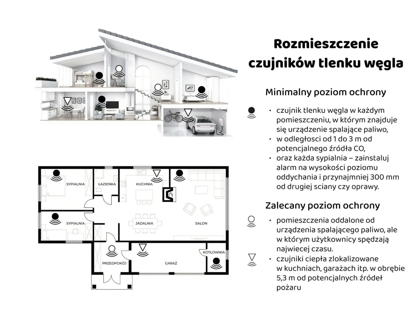

Czujniki tlenku węgla (CO) powinny być zamontowane:
  • przy urządzeniach spalających paliwo – kotłowniach, kominkach, kuchenkach gazowych czy piecach (w odległości 1–3 metrów od urządzenia);
  • ale także w pokojach bez urządzeń grzewczych – najlepiej w tzw. strefie oddychania (ok. 1,5–1,8 m nad podłogą), z zachowaniem minimum 30 cm od narożników i ścian.
Oba typy czujników uzupełniają się nawzajem i nie mogą zastępować się wzajemnie. Istotna jest także certyfikacja – w przypadku czujników dymu jest to EN 14604:2005+AC:2008, a tlenku węgla PN‑EN 50291‑1:2018‑06+AC:2021‑03.
– Czujnik dymu i czujnik tlenku węgla to dwa różne urządzenia– wyjaśnia Paweł Warski, Business Development Manager w Ei Electronics. – Czujnik dymu reaguje na dym, a czujnik CO ostrzega przed niewidocznym, bezwonnym czadem – dlatego jedno nie zastępuje drugiego - tłumaczy Warski. - Ważne, aby urządzenia były certyfikowane, posiadały oznakowanie CE i deklaracje zgodności, a czujniki CO dodatkowo znak budowlany B, a ich badania powinna potwierdzać akredytowana jednostka, w Polsce to CNBOP-PIB.
rozmieszczenie czujników tlenku węgla
