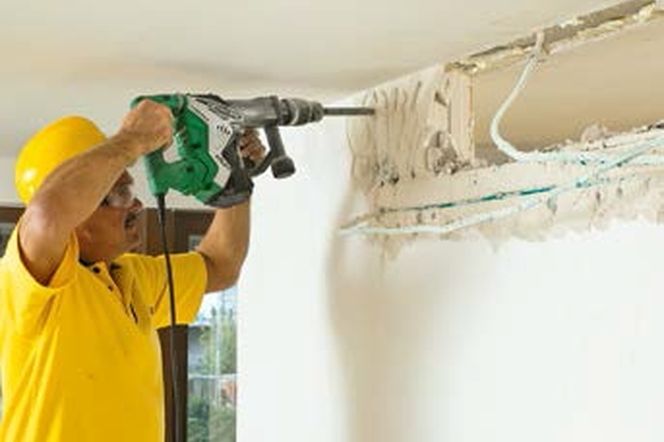

Przeróbki instalacji elektrycznej
Typowym problemem podczas wyburzania ścian działowych są znajdujące się w nich przewody. W czasie robót należy wyłączyć  zasilanie całego mieszkania. W starym domu nie można być pewnym, czy w danej ścianie nie poprowadzono również zasilania do innych obwodów czy kondygnacji. Trzeba też znaleźć nowe miejsce na wyjęte ze ściany puszki i gniazda. Każde gniazdo musi być uziemione oraz zgodne z systemem zabezpieczeń przeciwporażeniowych. Jednak w większości przypadków połączenie kuchni z sąsiednim pomieszczeniem wiąże się z modernizacją i rozbudową starej instalacji elektrycznej oraz uzupełnieniem instalacji teletechnicznych. W starych domach kable są z reguły w całości do wymiany, jest za mało obwodów do zasilania dużej liczby kuchennych urządzeń elektrycznych, gniazd i punktów świetlnych, a zabezpieczenia nie spełniają wymagań ochrony przeciwporażeniowej.
