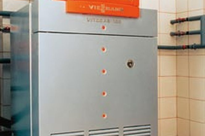

Autor: Archiwum serwisu Do starej instalacji najlepiej wybrać klasyczny kocioł o dużej pojemności wodnej. Wiszący gazowy w takiej sytuacji może sprawiać problemy
Nowy kocioł w starej isntalacji c.o.
Do pracy w instalacji grawitacyjnej odpowiednie są kotły na paliwa stałe. Nie nadają się za to nowoczesne piece gazowe konstruowane z myślą o pracy w instalacjach pompowych systemu zamkniętego i to najlepiej o małej pojemności wodnej (z grzejnikami płytowymi lub konwektorami i rurami o małej średnicy).
Jeśli chcemy zastosować w starej instalacji c.o. kocioł na gaz, musimy ją przerobić albo poszukać urządzenia z wymiennikiem ciepła o małych oporach przepływu i dużej pojemności wodnej. Taką konstrukcję mają też na ogół kotły na olej opałowy, więc z ich zastosowaniem nie powinno być problemów.
W każdym przypadku trzeba się upewnić, że producent dopuszcza wykorzystanie kotła w otwartej instalacji.
