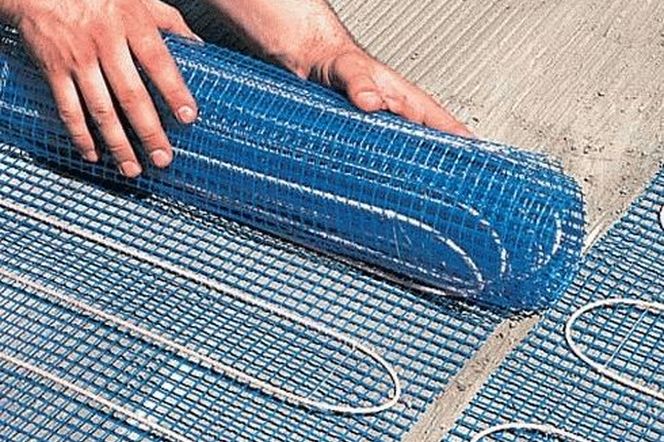

Ogrzewanie podłogowe
Wykonuje się je ze specjalnego kabla grzewczego. Można stosować tańsze przewody stałooporowe lub droższe – zmiennooporowe – automatycznie dostosowujące swoją moc do temperatury otoczenia, a więc tańsze w eksploatacji dzięki optymalizacji zużycia energii. Wyposażenie układu w sterownik i czujniki temperatury zapewnia możliwość programowania instalacji i dostosowanie jej do bieżących potrzeb użytkowników. Przewody grzejne układa się w posadzce, dlatego remont domu jest doskonałą okazją do ich zainstalowania.
Ponieważ ze względu na fizjologię i zdrowie człowieka powierzchnia podłogi nie może być zbyt ciepła (do 29°C w pokojach i kuchniach oraz do 34°C w łazienkach), moc instalacji musi być ograniczona do 150 W/m² (250 W/m² w strefie brzegowej podłogi). Z tego powodu we wnętrzach o bardzo dużych stratach ciepła wydajność ogrzewania podłogowego może być niewystarczająca i trzeba będzie w nich zamontować także niewielki grzejnik konwekcyjny, który będzie niwelował różnicę. Moc kabli grzewczych powinna być o 30% większa od obliczonego zapotrzebowania na ciepło w pomieszczeniu, a jeśli ogrzewanie ma mieć właściwości akumulacyjne, powinna być dwa razy większa od obliczonej.
Jeżeli chcemy wykonać ogrzewanie samodzielnie, łatwiej będzie skorzystać z droższych od kabli grzewczych, ale będących gotowymi urządzeniami grzewczymi mat elektrycznych. Można je bez większych problemów problemów ułożyćpod posadzką. Mają tak niedużą grubość, że poziom podłogi zmienia się nieznacznie. Moc mat dobiera się zależnie od tego, czy mają być podstawowym systemem grzewczym (polecane są maty o mocy jednostkowej 150-160 W/m2), czy jedynie podgrzewać podłogę i uzupełniać działające w pomieszczeniu pomieszczeniu ogrzewanie (o mocy jednostkowej 100 W/m2). Matę grzejną możemy ułożyć samodzielnie bez obawy o utratę dziesięcioletniej gwarancji, jednak do sieci powinien ją podłączyć elektryk.
