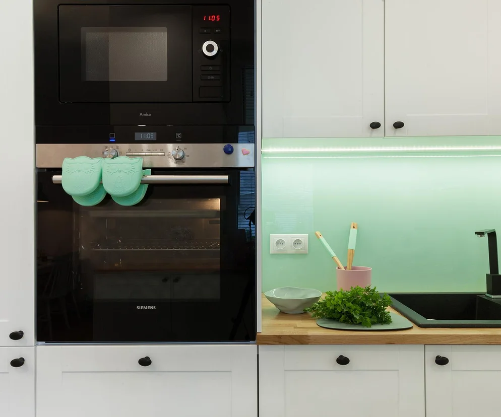

Kuchnia, gniazdko elektryczne
Autor: Monika Filipiuk-Obałek Projekt: Ewelina Para/Red Design, stylizacja: Karolina Klepacka
