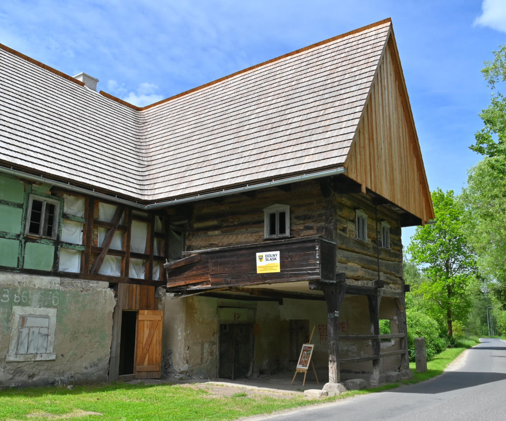

- Najpierw naprawiliśmy więźbę dachową, potem przywróciliśmy tradycyjne pokrycie dachu z gontu. Udało się znaleźć niewielkie fragmenty oryginalnego pokrycia, które posłużyły jako wzór – opowiada Witold.
Najmniejsze znalezisko podczas takiego remontu to bezcenny skarb, który pozwala na odtworzenie stanu oryginalnego.
- W tym roku remontujemy ściany ryglowe, a w następnych latach planujemy renowację wieńców i partii murowanych parteru – mówi Witold. Wiele elementów wymagało delikatnego podniesienia, zabezpieczenia i rekonstrukcji, w tym dębowe słupy podcienia, które z czasem zapadły się w ziemi. Musieliśmy je wykopywać z ziemi i osadzać na nowo.
Szczególną dumą właściciela jest odtworzenie starego komina z piaskowca, który jest połączony z dużym paleniskiem w pomieszczeniu kuźni. To duże pomieszczenie służy obecnie za magazyn. Zmieściły się tu potężne modrzewiowe belki, które czekają na swój moment remontu.
Drewniana galeria biegła wokół pierwotnego budynku, który być może jest XVII w.
Autor: DJ/ Archiwum prywatne Drewniana galeria biegła wokół pierwotnego budynku, który być może jest XVII w.

Parter był murowaną izbą kuźniczą z warsztatem, a piętro częścią mieszkalną z galerią prowadzącą wzdłuż budynku. Sama kuźnia miała niegdyś podcień, pod który mogły wjeżdżać wozy – nie było wtedy murowanej ściany, a kowal miał bezpośredni dostęp do koni czy naprawianych obręczy kół.
