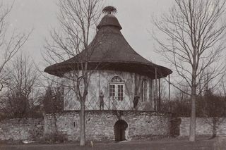

Pawilon ogrodowy z ponad 200-letnią historią
Herbaciarnia w Kowarach to jeden z najbardziej charakterystycznych przykładów architektury ogrodowej Dolnego Śląska, reprezentujący modny w XVIII wieku styl chinoiserie. Powstała ok. 1780 roku jako pawilon w ogrodzie rodziny von Arnauld de la Perière, później służyła żołnierzom VII Legnickiego Regimentu Grenadierów Królewskich.
W latach 60. XX wieku tętniła życiem jako turystyczna atrakcja, jednak po wpisaniu do rejestru zabytków w 1986 roku i przejęciu przez prywatnych właścicieli, popadła w ruinę. Ostateczny cios zadał brak jakiejkolwiek konserwacji. Dla wielu była już stracona. Nie dla pani Emilii.

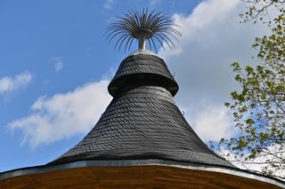

Dach na linach i łupek z duszą
Jednym z największych wyzwań był dach – niebezpieczny do zinwentaryzowania, grożący zawaleniem. Projekt powstał „na żywo”, a jego wykonania podjęła się specjalistyczna firma poznana na seminarium w Żeliszowie. – Chłopaki pracowali na linach, jak alpiniści, przywiązani do belki konstrukcyjnej. Wiedzieli, co robią. Bez ich doświadczenia byłoby to niemożliwe. Postanowiłam ekipie powierzyć dalsze prace przy remoncie herbaciarni. Naprawdę to co zrobili przy dachu to był majstersztyk.
Pokrycie dachu wykonano z łupka – z zachowaniem oryginalnego, choć dziś niepoprawnego z punktu widzenia sztuki dekarskiej, układu. – Chcieliśmy zachować ducha tego miejsca, nawet jeśli oznaczało to robienie rzeczy "niepoprawnie" – tak, jak dawniej.

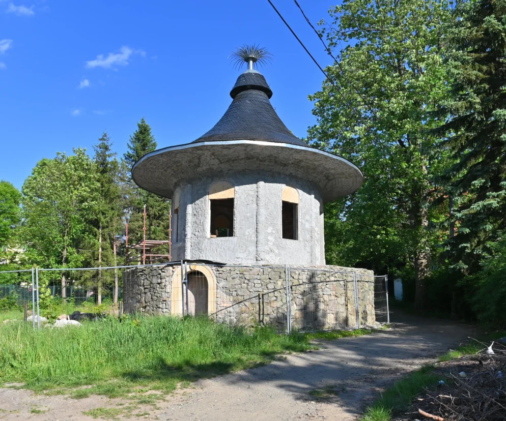

Herbaciarnia w Kowarach - maj 2026
Autor: Darek Jędrzejewski Herbaciarnia w Kowarach - maj 2026

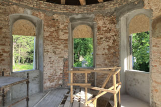

Strop, który trzyma wszystko w ryzach
Po dachu przyszedł czas na strop – jeden z kluczowych elementów wzmocnienia konstrukcji. - W 2023 r., kiedy remontowany był dach zauważyliśmy, że cały budynek zaczyna się pochylać. Nie było to zbadane dokładnie, ale było to ok. 2-3 stopnie do przodu. Wtedy zapadła decyzja o wzmocnieniu stropu nad parterem. Oryginalna drewniana przegroda nie przetrwała i nie było możliwości jej odtworzenia, dlatego postanowiliśmy z konstruktorem i w ścisłej współpracy z konserwatorem zabytków, że wykonamy współczesne rozwiązanie – strop żelbetowy, który pełni również funkcję tarasu. On spowodował, że budynek został „złapany”, usztywniony i nie ma już zagrożenia zwiększenia przechyłu.

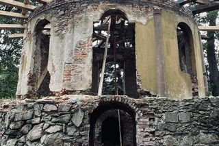

Początki remontu herbaciarni w Kowarach
Autor: Facebook/Herbaciarnia w Kowarach/ Materiały prasowe
