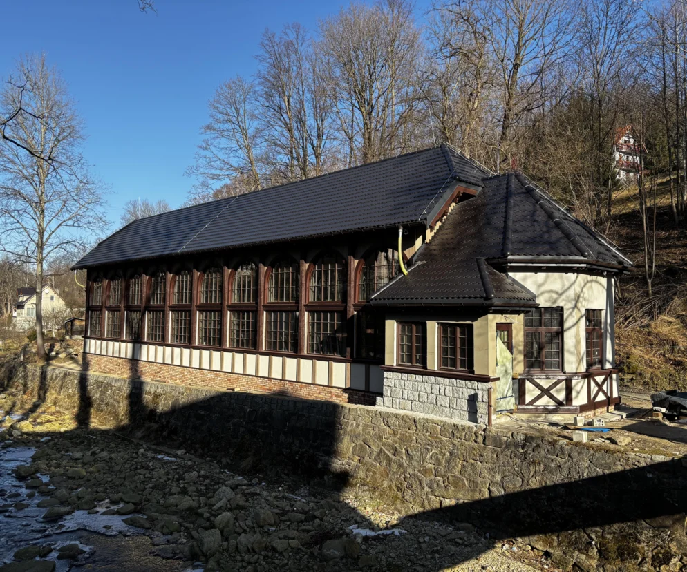

Odbudowa przebiegała na podstawie zachowanych starych szkiców, rysunków i fotografii. Przetrwał maleńki fragment – drewniano-murowana przybudówka w południowej ściany szczytowej, pozostawiony podczas rozbiórki z niewiadomych przyczyn.
- Naszym głównym zamierzeniem jest to, żeby budynek odzwierciedlał mniej więcej swój pierwowzór, dawne Dolne Źródło, bo należy pamiętać, że Świeradów-Zdrój miał kiedyś dwa okręgi uzdrowiskowe, górny i dolny. Dolny okręg składał się m.in. z budynku łaźni i hali spacerowej – mówiła Radiu Eska inwestorka Dorota Kudera.
Rekonstrukcja to nowość wzbudzająca ciekawość mieszkańców. Zaglądają tu także kuracjusze. Świeradów-Zdrój to plac budowy, ale takie przedsięwzięcie to ewenement. Najczęściej na miejscu wyburzonych starych elementów zabudowy wznoszone są nowe, które w ogóle nie nawiązują do tradycji regionu. W ten sposób straciło już życie wiele starych pensjonatów czy domów przysłupowych, charakterystycznego elementu lokalnej tradycji budowlanej. Na tym tle inwestycja zarówno odbudowy Ludwigsbad jak i obecnie hali spacerowej Niederbrunnen budzi szacunek.
Będzie prawie jak dawniej

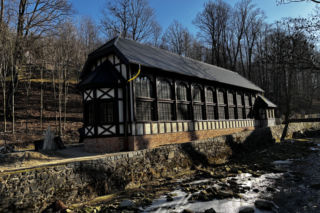

Odbudowywana pijalnia i hala spacerowa nad Kwisą odzyskała już swoją formę. Budynek ma 36 metrów długości, 9 metrów wysokości oraz 6 metrów szerokości.
Projekt hali spacerowej wykonała pracownia architektoniczna BCM Architekci Miller z Wrocławia, a wizualizacje Valerie Marie Kudera, architekt z pracowni CF Moeller w Aarhus w Danii.

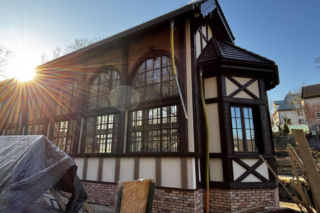

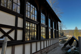

Zrekonstruowany budynek jest nieco inny od oryginału, co wynika choćby z zastosowania nowoczesnych technologii budowlanych, które zapewnią większą trwałość budowli. Różnice jednak nie przełożą się na znaczne zmiany ogólnego wizerunku budowli. Charakterystycznym elementem pozostaną duże przeszklenia z owalnymi zwieńczeniami otwierające widok z wnętrza na rzekę i dostarczą dużą dawkę światła i słońca (południowa ściana) do wnętrza. Główny korpus obiektu tworzy szkielet ze stalowych profili, które zostały obudowane drewnem, aby jak najbardziej przypominała oryginał.
Murowane ściany szczytowe korpusu są „obramowane” dookoła szkieletem żelbetowym Dzięki takiemu rozwiązaniu poradzą one sobie nie tylko z najsilniejszym wiatrem, ale także dodatkowo usztywnią cały budynek i uczynią go bardziej odpornym na skutki nierównomiernego osiadania gruntu pod fundamentami. Cała nowoczesna konstrukcja będzie zakryta drewnem.
Jedną z istotnych zmian względem oryginału jest wbudowanie we wnętrze antresoli. Będzie to miejsce relaksu i odpoczynku a doświetlenie zapewni górna część potężnych okien. Będą tu wielkie siedziska oraz ekran, na którym odwiedzający zobaczą m.in. prezentacje multimedialne przedstawiające stary Świeradów-Zdrój.
