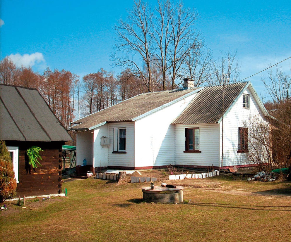

Stary dom z białymi ścianami i dachem z eternitu przed remontem. O przebudowie budynku przeczytasz na Muratordom.
Autor: Radosław Gawron/ Archiwum prywatne Przed przebudową. Brzydka bryła domu zwieńczona płytami azbestowymi – architektura rodem z PRL-u. Szkodliwa dla krajobrazu i dla ludzi

Gospodarze chcieli się pozbyć eternitowego dachu przede wszystkim w trosce o swoje zdrowie. Doskwierał im także brak ocieplenia połaci dachu i monolitycznego stropu – nieduży parterowy dom (70 m²) trudno było ogrzać. Dodatkowym argumentem przemawiającym za rozpoczęciem prac było 5 tys. zł, które oferowała gmina na zdjęcie i utylizację płyt z azbestem.
Przed wymianą pokrycia na nowe konieczne były oględziny więźby. Niestety, nie pozostawiały wątpliwości – większość elementów konstrukcyjnych trzeba było wymienić. Gdy okazało się, że niezbędna będzie nowa więźba, zdecydowano się na zmianę jej kształtu tak, aby stary niski strych z jętkami na wysokości 1,5 m mógł się stać wygodną częścią mieszkalną.

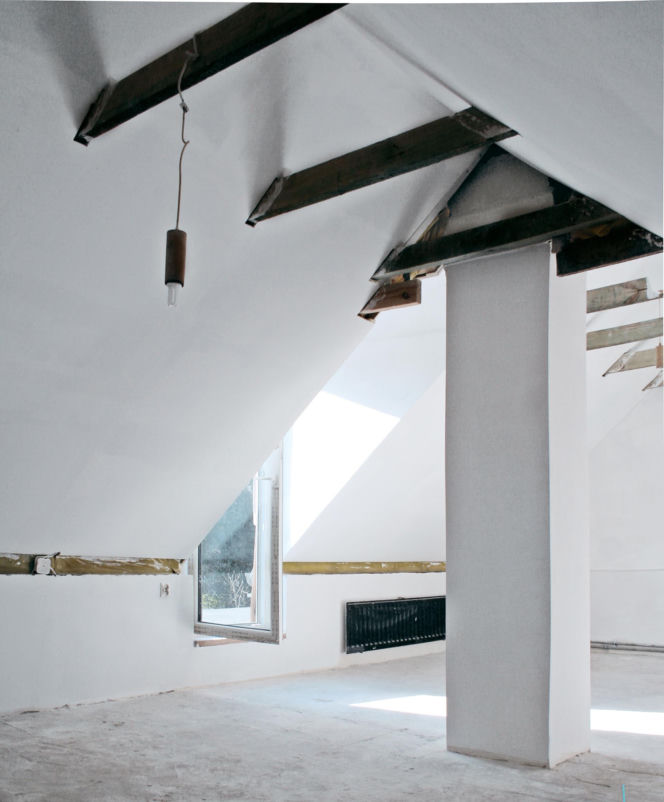

Zmiany estetyczne mają swoje drugie, praktyczne oblicze. Przykładowo miejsce dawnej brzydkiej i bezużytecznej połaci zajął taras na prostopadłościennej kostce, w której jest wiatrołap. Najłatwiej jednak nowy komfort docenić na poddaszu. Wzniesienie ścianki kolankowej odmieniło jego przestrzeń. Na dawnym strychu trudno się było wyprostować. Dziś domownicy nie zawadzają głowami o jętki, bo są aż 2,5 m nad podłogą, a nie – jak przed nadbudową – 1,5 m. Przestrzeń poddasza zwiększyła się nie tylko z powodu podniesienia dachu, lecz także dzięki dobudowaniu nad dawną narzędziownią wykusza (od strony ogrodu).
Teraz poddasze ma 40 m² powierzchni użytkowej. Są tam dwie wygodne sypialnie (każda ma 15 m²) i hol. Wraz ze zmianą funkcji poddasza konieczne było wygospodarowanie na parterze miejsca na schody. Najprostszym rozwiązaniem okazało się przeznaczenie na klatkę schodową połowy powierzchni dawnej narzędziowni.

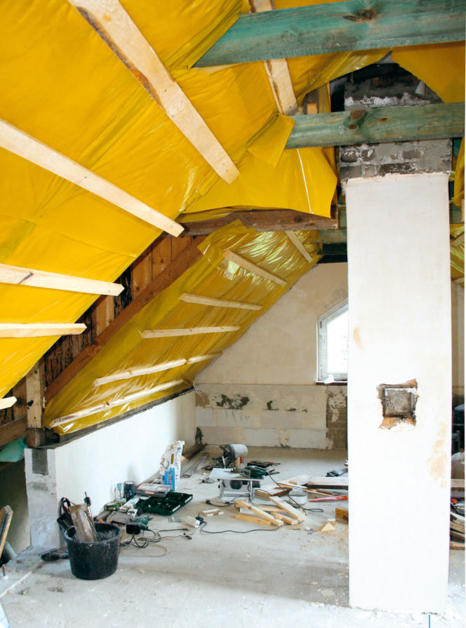

Kolejnym następstwem nadbudowy stała się termomodernizacja. Najpierw docieplono ściany i dach, następnie zmieniono ogrzewanie. Termoizolacja ścian to 14-centymetrowa warstwa wełny mineralnej o niskim współczynniku przewodzenia ciepła l (0,033 W/(m.K)). Połacie dachu docieplono wełną grubości 20 cm ułożoną w dwóch warstwach, aby uniknąć mostków termicznych.

Autor: Radosław Gawron/ Archiwum prywatne Odsłonięte fragmenty więźby – jętki – staną się ważnym elementem aranżacji pomieszczeń na poddaszu

Autor: Radosław Gawron/ Archiwum prywatne Połacie dachu ocieplone wełną mineralną zabezpiecza folia paroizolacyjna. Skosy zostaną wykończone płytami gipsowo-kartonowymi mocowanymi do drewnianych łat
