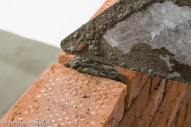

Najpierw trzeba sprawdzić, z jakiego materiału murowego jest wykonana ściana. Jest to istotne, ponieważ najłatwiej wypełnienie wykonać z takich samych elementów. Pozwoli to stworzyć fragment muru, który będzie miał taką samą grubość i unikniemy kłopotów z licowaniem starego i nowego fragmentu muru.
Ściana, w której były drzwi, może być wzniesiona z cegieł, pustaków ceramicznych lub betonu komórkowego. To od lat najpopularniejsze materiały budowlane. Do tego drzwi mogły być wstawione w ścianę działową lub nośną. Trzeba więc dobrać elementy murowe, które pozwolą jedną warstwą wypełnić dziurę po drzwiach.
Jeśli ściana, w której jest otwór na drzwi, ma standardową grubość 12 cm i jest wykonana z cegły, to teraz też najlepiej użyć cegieł. Będzie się murowało dłużej, ale uzyskamy jednorodną przegrodę między pomieszczeniami. Ponadto cegły pełne dobrze izolują akustycznie, więc ściana bez otworu nie będzie przenosiła zbytnio dźwięków.
Jednak nic nie stoi na przeszkodzie, żeby zastosować inny materiał, np. bloczki betonu komórkowego, które mają wielkie wymiary, więc zdecydowanie szybciej otwór będzie wypełniony. Podobną zaletę mają bloczki silikatowe, które dodatkowo charakteryzują się wysoką izolacyjnością akustyczną, co może być istotne wewnątrz domu. Ściany wewnętrzne z pustaków ceramicznych można wypełnić również pustakami.

Murowanie ścian z ceramiki krok po kroku

Wstawianie wypełnienia zaczyna się od ułożenia warstwy zaprawy na wylewce lub istniejącej posadzce. Jeżeli podłoga jest wykonana z drewna, należy uważać, żeby woda z zaprawy nie wsiąkła w nie zbyt głęboko i nie uszkodziła materiału. Wypływająca spod ściany ciemna plama zawilgoconego drewna nie będzie ozdobą wnętrza.
Przeczytaj też: Murowane ściany działowe. Zasady murowania, dobór zaprawy
Do murowania używamy zaprawy tradycyjnej lub klejowej. Dobrze jest wcześniej przeliczyć wysokość otworu na używane pustaki lub bloczki, żeby uniknąć sytuacji, że u góry zostanie do wypełniania niewielka szczelina, co może być niewygodne.
