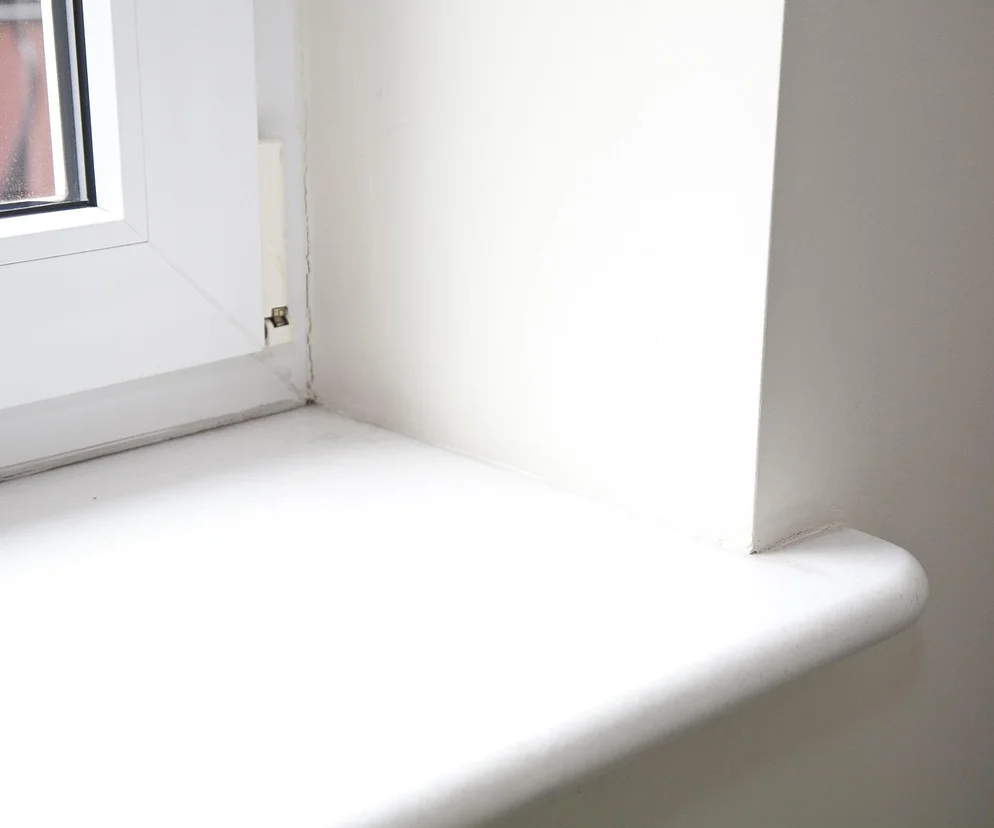

Wymiana parapetu wewnętrznego – zacznij od pomiarów
Zanim zamówimy parapet, musimy dokładnie zmierzyć wnękę okienną. Parapet wewnętrzny jest wkuty po obu stronach wnęki na szerokość mniej więcej 3 cm. Robiąc pomiary, do szerokości wnęki trzeba więc dodać 5-6 cm na wkucie go w ścianę. Z lica ściany wystaje zazwyczaj na 3-4 cm, ale gdy znajduje się pod nim grzejnik, parapet powinien być na tyle szeroki, aby go osłonił.
Jeśli parapet ma nietypowy wymiar, ściany są krzywe i nie podoba się nam wkucie w mur (pozwalające ukryć nieścisłości wymiarowe), warto wykonać szablon, według którego parapet zostanie dla nas wycięty. Można go zrobić na przykład z grubego kartonu lub ze sklejki.

Miejsce oparcia parapetu trzeba wyczyścić z pyłu i jeśli jest nierówne, wyrównać zaprawą i zagruntować. Parapet należy też wstępnie przymierzyć i wypoziomować, nadając mu minimalny spadek w stronę wnętrza (1%). Może się okazać, że jest on za cieńki, (nie wypełnia całej grubości do ramy okiennej) i trzeba go ustawić na podkładkach dystansowych oraz klinach poziomujących. Przestrzeń pod parapetem wypełnia się wówczas pianą niskorozprężną i wykańcza zaprawą, w którą można wkleić siatkę zbrojącą, aby zapobiec pęknięciom.
Między parapetem a ramą okna należy pozostawić 1-3-milimetrową szczelinę dylatacyjną. Minimalny luz przeciwdziałający pęknięciom tynku podczas ruchów parapetu trzeba również pozostawić po jego bokach. Szczeliny wypełnia się odpowiednio silikonem (na styku z ramą) lub akrylem (po bokach parapetów).
