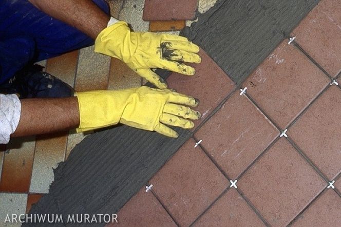

Wydawać by się mogło, że remont podłogi to nic trudnego. Owszem, jest to łatwe kiedy nową posadzkę z płytek ceramicznych układamy na równym i gładkim podłożu. Ale co zrobić, gdy stara posadzka wykończona jest płytkami, których nie chcemy skuwać. Jak poradzić sobie z ułożeniem nowych kafli na warstwie starych? Sprawdź, co zrobić w takiej sytuacji...
Nowa podłoga - układanie płytek na płytkach
Jeżeli chcemy sobie zaoszczędzić trudu i bałaganu, możemy bez skuwania starych płytek przykleić na nich nową okładzinę. Bardzo ważne jest jednak, aby istniejące płytki były trwale związane z podłożem. Trzeba sprawdzić ich przyczepność, opukując je młotkiem. Płytkę, która wydaje głuchy dźwięk lub jest poluzowana, należy usunąć, a miejsce po niej wypełnić zaprawą wyrównawczą.
Zobacz także:
Powierzchnię starej okładziny trzeba dokładnie oczyścić, usunąć kamień, pozostałości tłuszczów, olejów i resztki farb, a na koniec osuszyć. Istotne jest również, aby nowo przyklejane płytki były lekko przesunięte w stosunku do starych – by nie pokrywały się ich spoiny.
Klej powinno się nakładać metodą ciągłą, zarówno na podłoże, jak i cienką warstwą na spodnią stronę płytki. Taki sposób klejenia zapewni dużo lepszą przyczepność i prawidłowe wypełnienie przestrzeni pod płytkami. Dla zachowania równych odległości między płytkami stosuje się krzyżyki dystansowe. Po 24 godzinach można spoinować płytki. Wszystkie prace należy wykonywać w temperaturze od +5°C do +25°C.
