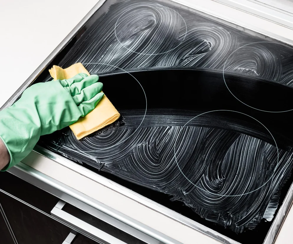

Najprostszym środkiem czyszczącym jest soda oczyszczona. Można rozrobić ją odrobiną wody i taką pastę rozprowadzić na płycie. Jeśli nie mamy sody, można wykorzystać inne środki, które ją zawierają. Jednym z nich jest pasta do zębów, najlepiej wybielającą, którą nakłada się tak jak pastę z sody. Podobnie zadziała proszek do pieczenia. Jeśli zarysowań jest dużo lub dodatkowo płyta jest zabrudzona, np. przypalona, domową pastę czyszczącą można zostawić na pewien czas, żeby rozpuściła przyschnięte zanieczyszczenia.
Gdy zarysowania i zanieczyszczenia są niewielkie, niektórzy używają do czyszczenia płyty roztworu ciepłej wody ze spirytusem albo nacierają powierzchnię wewnętrzną stroną skórki banana. Tak potraktowaną płytę można zostawić na kilka-kilkanaście minut, a potem dokładnie wyczyścić delikatną myjką.
Czy można polerować płytę indukcyjną?
Tak. Jeśli na płycie znajduje się dużo rys i domowe sposoby nie pomagają, należy sięgnać po profesjonalne środki do czyszczenia i polerowania szkła. Na rynku jest wiele past, mleczek i wosków polerskich przeznaczonych do różnych materiałów. Żeby nie uszkodzić powierzchni płyty wykonanej ze szkła ceramicznego, konieczne jest ograniczenie się do środków, w przypadku których producent zaznacza, że mogą posłużyć do polerowania szkła. Zwykle nakłada się je tak samo, jak domowe czyściwa, jednak zawsze lepiej jest sprawdzić zalecenia producenta.
Jakie są inne preparaty do usuwania rys z płyty indukcyjnej?
Podobne działanie mają środki przeznaczone do czyszczenia ekranów komputerów lub telewizorów, a także do czyszczenia płyt CD lub DVD. Są to delikatne preparaty, więc mamy pewność, że nie uszkodzimy płyty. Są one sprzedawane w zestawach zawierających też ściereczkę i szczoteczkę, którymi można je na nakładać.
Jak usuwać rysy z płyty indukcyjnej?
Podczas czyszczenia płyty należy pracować delikatnie. Środek czyszczący rozprowadzamy kolistymi ruchami na całej powierzchni – od brzegów do środka. Podobnie go później usuwamy, pamiętając o płukaniu ściereczki po każdym cyklu mycia. Na koniec możemy wypolerować płytę suchą i miękką ściereczką bawełnianą lub z mikrofibry.
