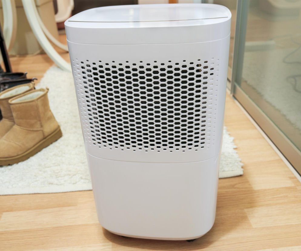

Biały osuszacz powietrza z kratką wentylacyjną stoi na podłodze. O cenach urządzeń w 2026 przeczytasz na Muratordom.
