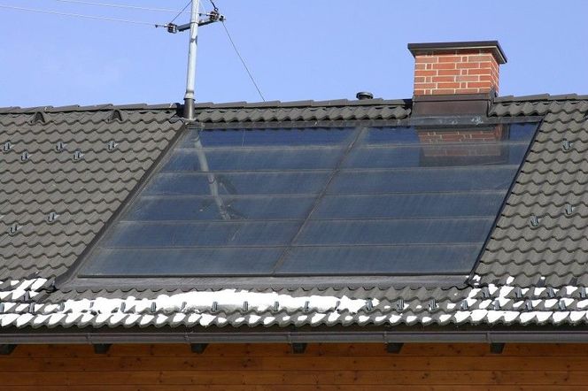

Kolektory słoneczne
plus: praktycznie darmowa eksploatacja bez oddziaływania na środowisko;minus: funkcjonowanie uzależnione od pogody, wysoka cena;
Ponieważ energia słoneczna nic nie kosztuje, można w ten sposób wyraźnie obniżyć koszty eksploatacji systemu grzewczego. Kolektory słoneczne trzeba umieścić w najsilniej nasłonecznionych miejscach pozbawionych cienia, a więc na przykład na dachu domu. Najpopularniejsze są kolektory płaskie. Ich budowa i zasada działania są stosunkowo proste.
