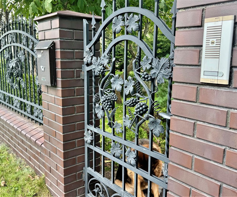

W domach jednorodzinnych skrzynka pocztowa powinna znajdować się przed drzwiami wejściowymi albo w ogólnie dostępnej części nieruchomości, zwykle w ogrodzeniu.

Najprościej to zrobić w najbliższej placówce pocztowej. Skrzynki pocztowe znajdziemy także w ofercie marketów ogólnego rodzaju, z wyposażeniem wnętrz albo budowlanych. W ofercie są nie tylko proste i oszczędne w wyrazie plastikowe lub metalowe konstrukcje, lecz także bardziej rozbudowane, dekoracyjne, tak żeby dopasować je do stylistyki domu lub ogrodzenia. Wybierając skrzynkę, warto sprawdzić, czy jest ona przeznaczona na ścianę domu czy na ogrodzenie. Jeszcze innym rodzajem są skrzynki przelotowe przeznaczone do wmurowania w słupek ogrodzeniowy.
