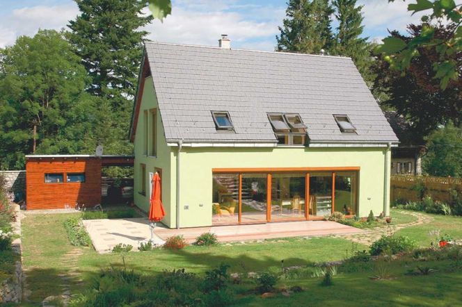

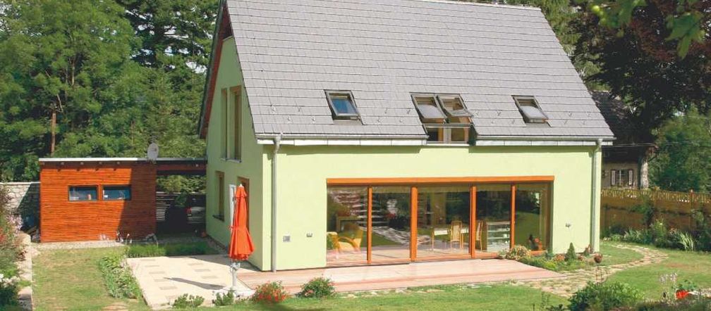

Energooszczędny dom z dużymi przeszkleniami
Autor: Andrzej T. Papliński Ten dom wierny jest zasadzie, że od południa powinno być duże przeszklenie – to wielki łapacz energii. Architekt nie chciał żadnego stałego elementu zacieniającego typu balkonik – nad oknem będzie markiza
Wojciech Drajewicz, architekt z Jeleniej Góry, w 2000 r. wygrał nasz konkurs na „Dom Dostępny” – już wtedy jego projekt skupił się na oszczędzaniu energii. Minęło 12 lat i w Karpaczu, u podnóża Śnieżki, zaczął budowę domu własnego. Zobacz, jak powstawał ten dom.
Na płycie fundamentowej
Warunki glebowe na działce były bardzo złe – gliny, iły, wysoki poziom wód gruntowych. Architekt zastosował więc nie tradycyjny fundament, lecz płytę. Dom stoi na żelbetowej płycie fundamentowej grubości 20 cm posadowionej na 15-centymetrowej warstwie ubitego tłucznia. Na płycie ułożono 24 cm styropianu. Izolację uzupełnia umieszczona wokół płyty pionowa opaska z ekstrudowanego styropianu stykająca się bezpośrednio z izolacją termiczną ścian zewnętrznych.
Ściany z bloczków silikatowych
Ściany są z bloczków silikatowych, jednak pierwsza warstwa – stojąca na płycie – jest ze tyropianowo-betonowych bloczków isomur. Ten materiał ma właściwą wytrzymałość, by unieść ciężar domu, ale też bardzo dobrze izoluje styk ścian i płyty. Bloczki silikatowe użyte do budowy ścian mają 18 cm grubości. Ściany są ocieplone z zewnątrz płytami lamelowymi z wełny mineralnej o grubości 25 cm. Płyty te mają uporządkowany kierunek włókien, dzięki czemu są ponadsześciokrotnie wytrzymalsze na rozciąganie niż tradycyjne płyty z wełny. Płyty o grubości 25 cm można mocować na klej bez konieczności kołkowania. W sumie ściana ma 43 cm grubości.
Wykończenie ścian i ocieplenie dachu
Dopełnieniem są tynk wapienny wewnątrz domu i silikatowy na zewnątrz – te materiały przepuszczają parę wodną. Połacie dachu są ocieplone 28 cm wełny mineralnej: 18 cm jest między krokwiami, a dodatkowa warstwa 10 cm pod nimi. Na strychu w stropie i w połaciach jest 18 cm wełny mineralnej. Strop w domu architekta jest żelbetowy. Ma 17 cm grubości. Na dachu jest szara płaska dachówka ceramiczna.
