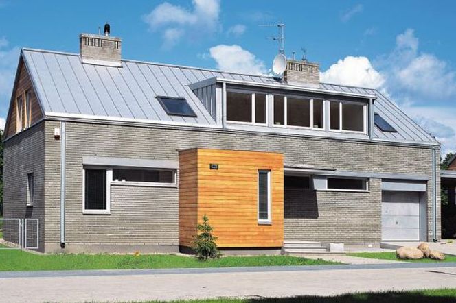

Autor: Archiwum serwisu Prosta bryła, detale wykończenia i poziome okna sprawiają, że budynek mimo tradycyjnej bryły wygląda nowocześnie. Wrażenie porządku dopełnia spokojna i stonowana kolorystyka elewacji

Dom architektów powstał jako pierwszy i stał się wzorcem dla kolejnych. Dzięki odpowiedniemu połączeniu szlachetnych materiałów elewacyjnych oraz prostej formie budynek zyskał nowoczesny wygląd. Jako okładzinę zastosowano cegłę betonową oraz elewacyjne drewno egzotyczne okoume.
Charakter elewacjom nadają podłużne pasy z blachy chroniące nadproża, których gładka powierzchnia kontrastuje z chropowatą fakturą betonowej cegły, poziome okna oraz rury spustowe wkomponowane w ściany. Zapisy planu miejscowego narzuciły projektantom spadzistą formę dachu.
Architekci, rezygnując z okapów, unowocześnili tradycyjną bryłę. Budynki utrzymane są w stonowanych odcieniach szarości przełamanych ciepłym kolorem drewna. Oprócz cegły szara jest również drewniana stolarka okienna, brama garażowa, granitowa okładzina schodów zewnętrznych, elementy konstrukcyjne pergoli oraz dach pokryty blachą. W wykończeniu elewacji przeważa jednak cegła.
Od strony ogrodu jest więcej drewna – jest tu ściana z przeszkleniami, bardziej otwarta i lżejsza. Na tej elewacji zaprojektowana została także pergola ogrodowa z ocynkowanych elementów.
