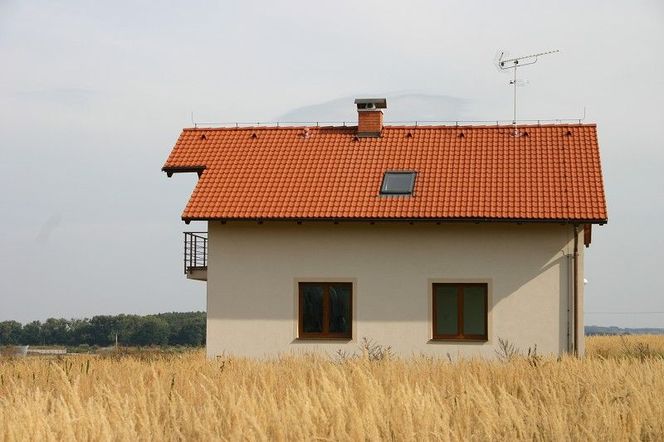

Podstawowym wyznacznikiem jest tu niestety wielkość budynku - powierzchnia i kubatura, a więc koszty budowy i późniejszego utrzymania. W tym przypadku, jeśli interesujący dla klienta jest dom większy, należy pomyśleć o budynku możliwym do budowy lub zagospodarowywania i wyposażania etapami. Wielkość domu wyliczona szacunkowo na podstawie np. kosztu budowy 1 m2 powierzchni netto nie dotyczy zazwyczaj stanu budynku „pod klucz” i bliższa będzie raczej stanowi surowemu, a ten to tylko 30-35 % kosztów całej inwestycji. O kosztach decyduje też stopień skomplikowania struktury architektoniczno-konstrukcyjnej i czasem dom nieco większy może kosztować mniej. W tym aspekcie znaczenie dla finansowej strony wyrazu architektonicznego budynku ma zatem wybór technologii i cyklu budowy. Niektóre projekty domów jednorodzinnych dają się dość łatwo etapować w realizacji i dobrze zniosą ewentualne zmiany; inne - nie. Mimo tego warto jednak pamiętać, że przy poszukiwaniu rozwiązań tańszych należy skoncentrować swoją uwagę na domach parterowych wykonanych w tanich i trwałych technologiach, niepodpiwniczonych, z prostą więźbą dachową i o nieskomplikowanej bryle. Warto również pamiętać, że proste nie znaczy prostackie, i że choćby mały i nawet niewyrafinowany co do formy architektonicznej, ale starannie, z dobrych, choć niekoniecznie najdroższych materiałów, wykonany budynek pobije architektoniczną klasą na głowę każdą architektoniczną tandetę.

Nie wielkość działki jest zatem najważniejsza, choć oczywiście większa daje więcej możliwości. Duża działka nie musi oznaczać konieczności wyboru projektu dużego domu. Tu znowu można sformułować zasadę, że na rozległej działce mały, dobrze wpisany w nią dom zawsze będzie wyglądał dobrze. Na małej działce mały dom - również dobrze. Na małej działce duża, rozsadzająca ją bryła - karykaturalnie, pomijając już względy funkcjonalne. Kształt i wielkość działki, dojazdy, sąsiedztwo i wynikające z niego uwarunkowania prawne podane w „Decyzji o warunkach zabudowy i zagospodarowania terenu” czy dotyczące odległości budynku od granic muszą być brane pod uwagę, a zatem można w nie wpisać zwykle tylko niektóre z rozwiązań projektowych. Dotyczy to też usytuowania względem stron świata, co jednak pozwalają korygować „lustrzane” wersje projektów.
