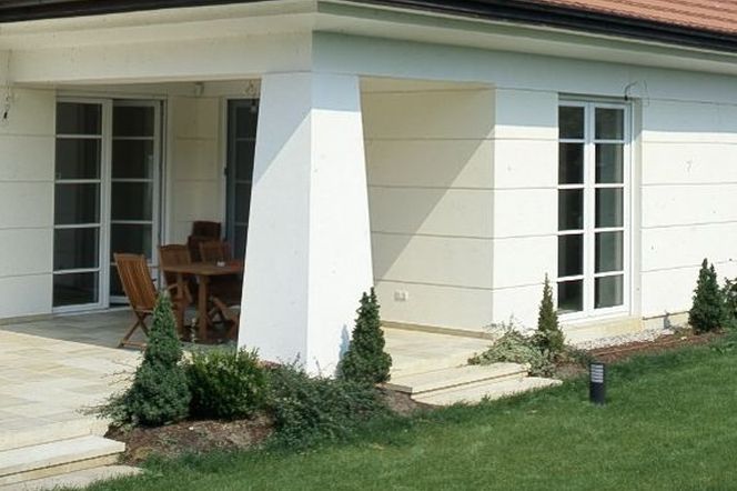

Współczesne formy podcienia nawiązują do tradycyjnych. Usytuowany we wnęce pośrodku ściany od góry jest osłonięty stropem lub dachem, zaś po dwóch przeciwległych bokach ścianami domu, co chroni przebywające w nim osoby przed zacinającym deszczem i wiatrem. Taka forma podcienia sprawdza się zarówno jako osłona dla wejścia, jak i tarasu, często też służy budowaniu kompozycji elewacji frontowej lub ogrodowej. Najbardziej popularny we współczesnych domach podcieniowych jest podcień usytuowany w narożniku domu. Osłonięta prostopadłymi ścianami zaciszna nisza jest naturalną barierą dla opadów i wiatru. Wysuniętą połać dachu tworzącą zadaszenie podcienia zwykle wspiera słup lub filar, który jest również elementem dekoracyjnym elewacji.
