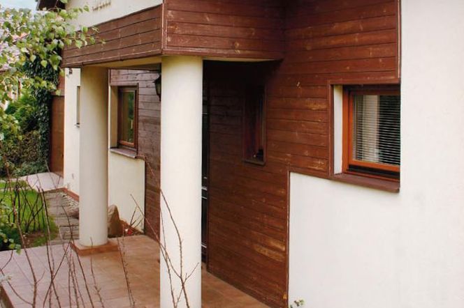

W 2000 roku wybudowaliśmy dom według projektu Murator D04 – Powszechny z Kolekcji Muratora. Doskonale spełniał on nasze ówczesne potrzeby i przez te wszystkie lata bardzo dobrze się sprawdzał. Ale w ostatnim czasie powiększyła się nam rodzina i zrobiło się trochę ciasno. Czy istnieje możliwość powiększenia tego domu o sypialnię?
