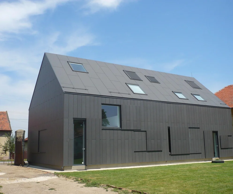

Nowoczesny dom w typie stodoły o grafitowej elewacji i dachu bez okapu. O kosztach budowy przeczytasz na Muratordom.

Najdroższe bywają realizacje, które z daleka wydają się najbardziej minimalistyczne. Dom ma prostokątną bryłę i dwuspadowy dach, ale cały szczyt jest przeszklony, dach pozbawiono okapów, rynny ukryto, elewację wykonano z wysokiej jakości drewna lub blachy, salon otwarto aż do kalenicy, a okna i detale wykonywane są na zamówienie. Taki budynek może wyglądać skromniej od tradycyjnej willi, ale kosztować zdecydowanie więcej.

Dwuspadowy dach jest jednym z największych ekonomicznych atutów stodoły. Dwie regularne połacie i jedna kalenica oznaczają prostszą konstrukcję, mniej obróbek oraz łatwiejsze wykonanie niż w przypadku dachów wielospadowych.
Oszczędności mogą jednak zniknąć, kiedy chcemy uzyskać efekt minimalistycznej bryły bez okapów. Dach bezokapowy wymaga bardzo starannego rozwiązania połączenia połaci z elewacją oraz odwodnienia. Ukryte rynny również są droższe i bardziej wymagające wykonawczo.
W tym wypadku niewielki tradycyjny okap i zwykłe rynny będą bezpieczniejsze i tańsze, a dom nadal może wyglądać bardzo nowocześnie.
