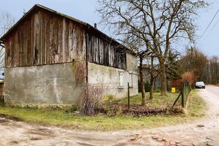

Budynek gospodarczy w Rumi zbudowano w 1940 r. Jednokondygnacyjny z poddaszem nieużytkowym, ściany z cegieł i pustaków z wysoką ścianką kolankową z drewna, z elewacją z desek. Dom częściowo podpiwniczony, z fundamentem z granitowych głazów i eternitem na dachu. Wymiary budynku: 11,3 na 6,4 m, wysokość do kalenicy 6,35 m. Dobudówka, wykonana prawdopodobnie w latach 90. z bloczków betonowych, była pokryta papą.
Co mogło zachwycać w starej stodole? Na pewno smukły kształt i oszalowanie strychu z desek. Stare deski sczerniały; kiedyś pokrywano je smołą drzewną dla zabezpieczania przed szkodnikami i warunkami atmosferycznymi.Teren znajduje się pod nadzorem konserwatora zabytków. W sąsiedztwie stoi dom wpisany do rejestru zabytków, a cały obszar jest w strefie ochrony konserwatorskiej – zespołu dawnej wsi Szmelta i rejonu występowania reliktów zespołów dawnych młynów na rzece Zagórska Struga.
Stary budynek gospodarczy, który kupiła pani Anna, choć w bardzo złym stanie technicznym, miał swoją wartość historyczną. Kiedyś na tym terenie było sporo budynków gospodarczych i stodół wykonanych z czarnych desek. Stanowiły charakterystyczną cechę krajobrazu. Z czasem było ich coraz mniej, tak samo jak gospodarstw.

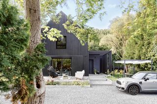

Fundament kamienny został wzmocniony według wytycznych konstruktorki, a ocieplenie z wełny mineralnej zamocowano pomiędzy aluminiowym rusztem składającym się na konstrukcję elewacji wentylowanej pokrytej opalaną deską.

Ma blisko 125 m² powierzchni użytkowej, pełne piętro z więźbą dachową otwartą do wysokości kalenicy, czarną elewację z opalanych desek ze świerku skandynawskiego i dach z modrzewia syberyjskiego. Automatyczne okiennice na parterze przypominają wrota starych stodół, a całość dopełnia nowoczesne rozwiązanie – brak okapów i ukryte rynny.
Dom powstawał dla rodziny z dwójką dzieci. Tak jak pani Anna zaplanowała, StodoLove wpisuje się w historię tego miejsca i odwołuje do pierwowzoru, do czarnych stodół. Mamy więc urzekająco prostą formę budynku, w idealnych proporcjach, z dwuspadowym dachem. Cały budynek jest grafitowy w słoneczne dni, w pełnej czerni w dni pochmurne. Nowa przybudówka nie zmieniła swojej funkcji, nadal znajduje się w niej wiatrołap, ale nabrała nowego wymiaru i znaczenia dzięki dopełnieniu jej bryły czarną pergolą nad strefą wejściową – jest to element dopełniający i równoważący dwie bryły budynku.– Dom miał być konsekwentnie prostą czystą formą – tłumaczy pani Anna.Powiedzmy jeszcze, jak uzyskano czarnografitowy kolor desek. Firma, w której przygotowywano drewno, stosuje japońską metodę opalania drewna – technikę Shou Sugi Ban.
Obróbka polega na głębokim wypalaniu drewna. Celem jest naturalna impregnacja, zwiększenie trwałości drewna, nadanie mu unikalnego wyglądu i zwiększenie odporności na czynniki zewnętrzne. Deski wypalane są w fabrycznych piecach, po wypaleniu są szczotkowane i nasączane specjalną mieszanką oleju wymieszanego z pyłem pozostałym po szczotkowaniu – to ostatnia warstwa zabezpieczająca. W Japonii opalanie odbywa się w ogniskach, gdzie deski są ustawiane w stosy, w Polsce ta metoda na przestrzeni lat stała się tak popularna, że w grę wchodzi już tylko produkcja przemysłowa.

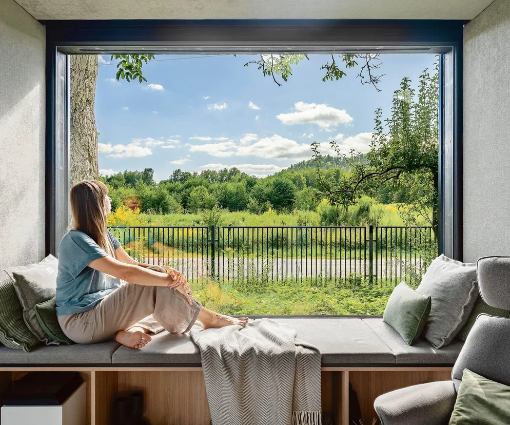

Jeśli mówimy, że kształt starych stodół i czarne deski na elewacji były inspiracją do powstania projektu nowoczesnej stodoły, to inspiracją dla wnętrza tego domu było okno. Planowanie zaczęło się od witryny 2 x 2,80 m, która jest centralnym miejscem w części dziennej domu i ramą dla widoku, w którym zakochała się pani Anna. – To wielkość, lokalizacja i proporcje tej witryny determinowały rozmieszczenie zarówno pozostałych okien na elewacji, jak i aranżację całego wnętrza – tłumaczy. Duże okno, połowa wielkości witryny, jest też w kuchni, a kolejne to okno tarasowe o wymiarach 2,45 x 2,80 m. Okna na piętrze mają szerokość 1,4 m i znajdziemy tu ciekawe rozwiązanie: podział przeszklenia w poziomie ze stałą, dolną częścią okna. – Takie rozwiązanie pozwoliło zachować niskie parapety bez konieczności wykonania dodatkowych zewnętrznych zabezpieczeń, które stosuje się przy portfenetrach – dopowiada pani Anna.

Pani Anna: – Zieleń jest też tym, co bezpośrednio wlewa się do wnętrza przez okna. Na działce został w całości zachowany starodrzew. Grusze, jabłonie i orzechy włoskie są integralną częścią frontu budynku.Teraz widzimy, jak okno-witryna organizuje wnętrze. Zabudowa wokół witryny tworzy ciąg mebli: zabudowę z telewizoremi ukrytymi schowkami, podłużny regał przy podłodze, stanowiący też konstrukcję siedziska i biblioteczkę widoczną od strony kuchni. Półki pod siedziskiem mają swoich lokatorów – stoją tam terraria jaszczurki i dwóch pająków. We wnęce nad oknem ukryty jest ekran kinowy, jego kaseta jest niewidoczna, ponieważ jest w kolorze czarnym i stanowi element zintegrowany z tapicerką nad witryną okienną.

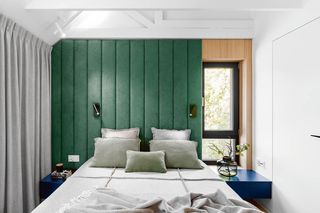

Sufit podwieszany jest w dwóch łazienkach i na korytarzu, tam znajduje się zabudowana przestrzeń strychowa, gdzie zamontowano jednostkę centralnej wentylacji mechanicznej. W tym właśnie kontekście 11-metrowa sypialnia nie jest mała. Sypialnia główna to zindywidualizowana przestrzeń z kontynentalnym łóżkiem, tapicerowaną ścianą i zabudową kryjącą szafy i biurko. Łóżko kontynentalne robi wrażenie unoszenia się w powietrzu, ponieważ nóżki wspierające podstawę są mocno cofnięte. Był to celowy zabieg, aby mebel nie przytłaczał niewielkiego pomieszczenia. À propos biurka… w szafie.
