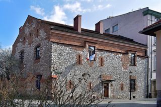

Probostwo Kościoła św. Krzyża w Krakowie (ul. Świętego Krzyża 23) – początek XIV w.
Autor: Wikimedia Commons/Zygmunt Put/CC https://creativecommons.org/licenses///deed.en/ CC BY-SA 1.0 Probostwo Kościoła św. Krzyża w Krakowie (ul. Świętego Krzyża 23) – początek XIV w.

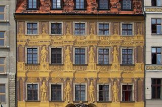

  • Kamienica Pod Siedmioma Elektorami we Wrocławiu z drugiej połowy XIII w.,

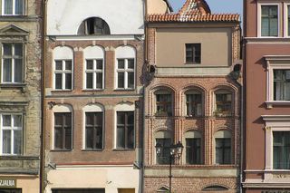

  • kamienica przy Rynku Staromiejskim 20 w Toruniu z drugiej połowy XIII w.,
  • Probostwo Kościoła św. Krzyża w Krakowie (ul. Świętego Krzyża 23) z początków XIV w.
Warto podkreślić, że w przypadku większości z tych budynków XIII, XIV czy XV wiek pamiętają jedynie najstarsze zachowane fragmenty kamienicy, zaś reszta jest znacznie późniejsza. Przykładowo toruńska kamienica pochodzi w większości z XV w., jednak z badań wynika, że najstarsze zachowane belki jednego ze stropów można datować na ok. 1266 r. Z kolei w przypadku kamienicy we Wrocławiu najstarszym elementem są ściany piwniczne. Z kolei krakowska kamienica, dziś dwukondygnacyjna i pełniąca funkcję plebanii, pierwotnie była parterowym budynkiem obronnym, dlatego można się spierać, czy to faktycznie najstarszy budynek mieszkalny w Polsce.
