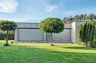

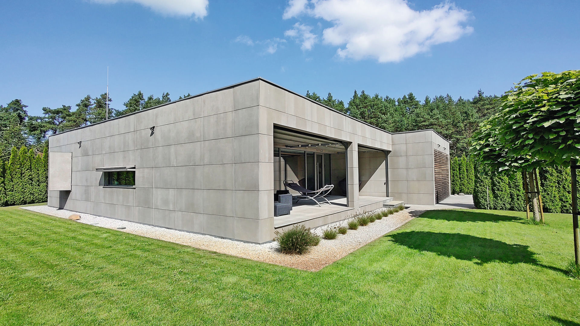

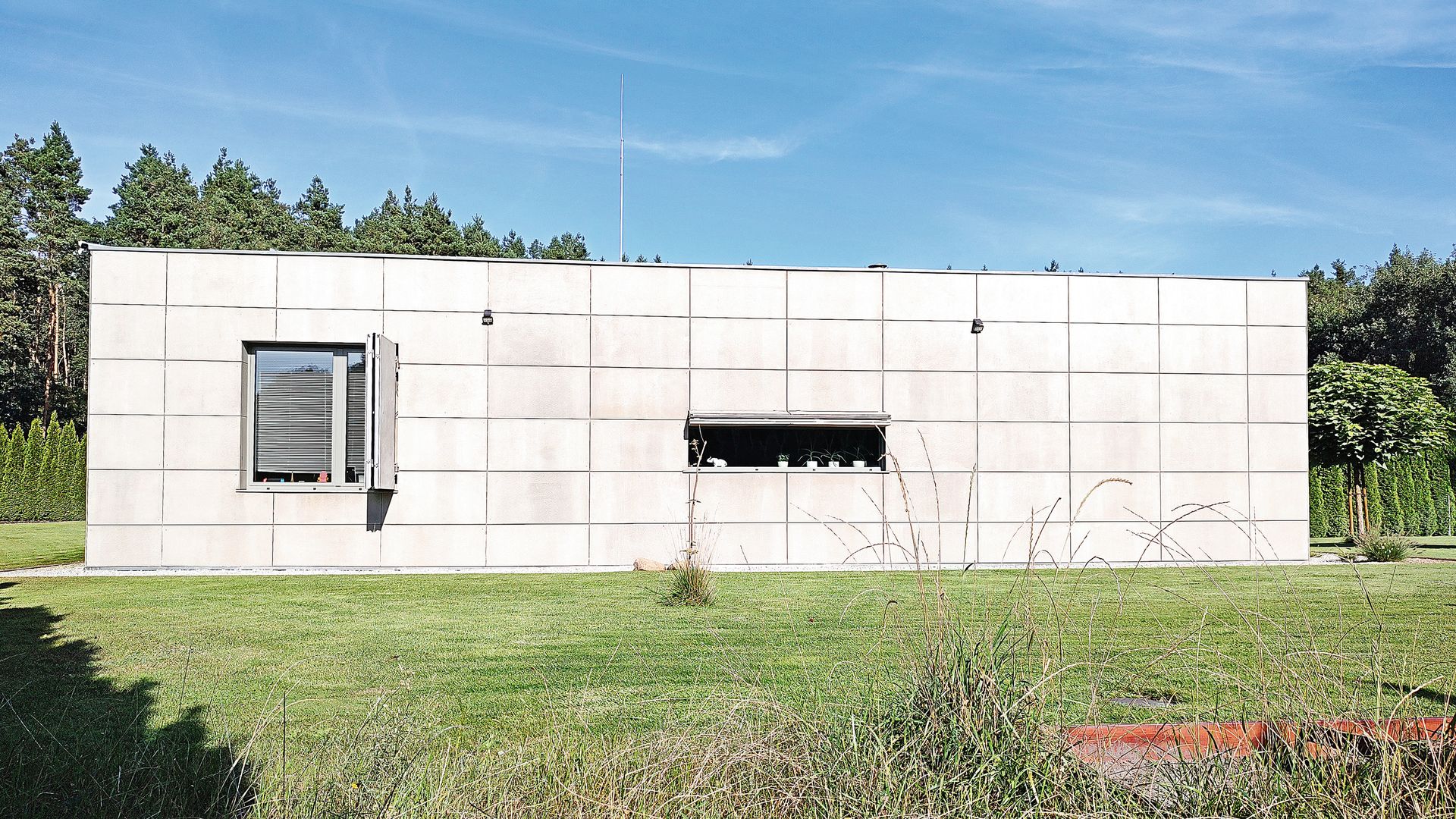

Autor: Robert Kaliszak Dom ma prostą, nowoczesną bryłę. Wielkość przeszkleń zaprojektowano tak, by miały znaczący udział w bilansie energetycznym

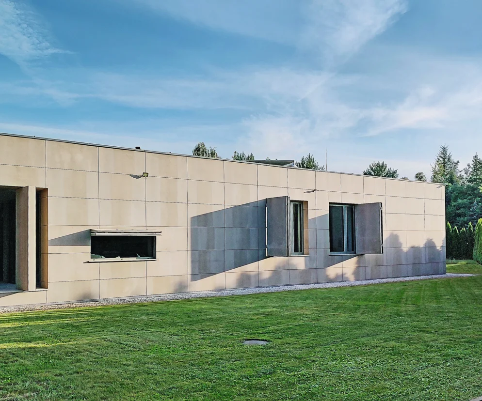

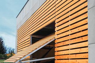

Autor: Robert Kaliszak Poprzez zmianę położenia skrzydła okiennicy można regulować dopływ światła dziennego do wnętrz. Automatyczną kontrolę położenia w zależności od pory dnia i warunków atmosferycznych zapewnia aplikacja mobilna. Dla indywidualnego komfortu użytkowników pozostawiono też manualną regulację
dom autonomoczny

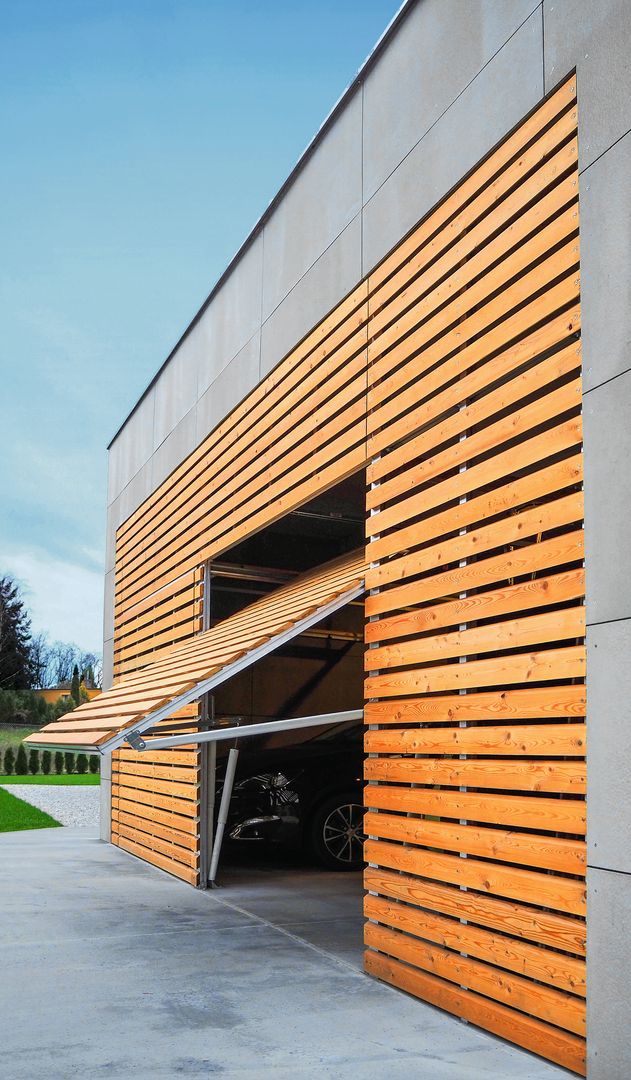

Autor: Robert Kaliszak W obrysie budynku utworzono miejsca postojowe osłonięte ażurowym deskowaniem z drewna modrzewiowego, ze zintegrowanymi bramami wjazdowymi

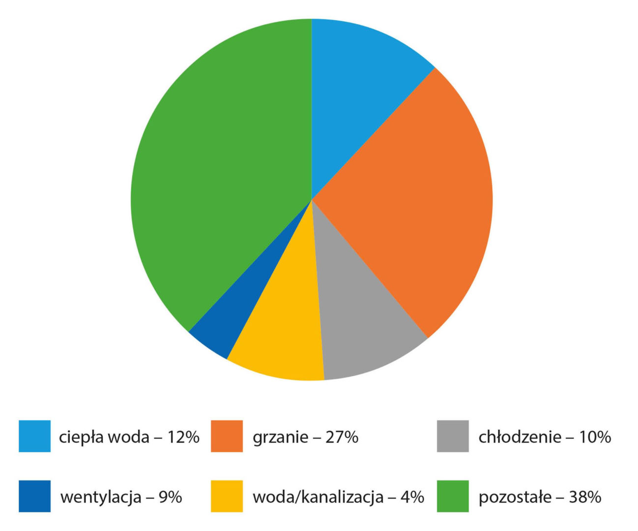

Struktura średniorocznego zużycia energii elektrycznej w domu autonomicznym
wykres
Autor: Robert Kaliszak/ Archiwum prywatne

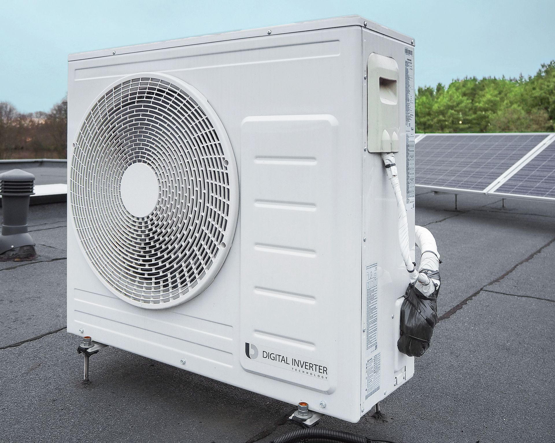

Ogrzewanie budynku zapewnia pompa ciepła podgrzewająca powietrze, wspomagana gruntowym wymiennikiem ciepła i rekuperatorem. W praktyce, w skali roku, z energii elektrycznej zużytej przez pompę ciepła (średnio 3307 kWh, co przy cenie za 1 kWh w przedziale 0,6-1,1 daje od niecałych 2 tys. zł rocznie do niewiele ponad 3,6 tys. zł [przy. redakcji]) 74% przypada na ogrzewanie i 26% na chłodzenie. Tak wysoki udział chłodzenia odzwierciedla zmiany klimatyczne i coraz częstsze fale upałów. Zdarzały się nawet sytuacje, że zimą pompa pracowała w trybie chłodzenia – gdy w domu pojawiał się nadmiar ciepła (na przykład podczas intensywnego gotowania czy palenia w kominku). To najlepiej potwierdza jego wysoką pasywność i zdolność do utrzymywania stabilnych warunków wewnętrznych. Warto też zaznaczyć, że kominek w domu pasywnym nie jest rozwiązaniem rekomendowanym – w tym przypadku pełni on funkcję bardziej estetyczną niż użytkową (jest wykorzystywany okazjonalnie).
W budynku zastosowano glikolowy gruntowy wymiennik ciepła (GWC), który wykorzystuje stabilną temperaturę gruntu na głębokości 2 m, aby zwiększyć efektywność energetyczną budynku. Rozwiązanie to jednocześnie poprawia komfort wewnątrz, zmniejsza zapotrzebowanie na energię do ogrzewania i chłodzenia oraz podnosi efektywność pracy rekuperatora.
Poza tym zużycie energii elektrycznej uzależnione było także od innych czynników, na przykład chwilowej sprawności pompy ciepła w zależności od trybu pracy (ogrzewanie/chłodzenie) oraz od warunków zewnętrznych, które są istotne dla powietrznej pompy ciepła.
dom autonomoczny

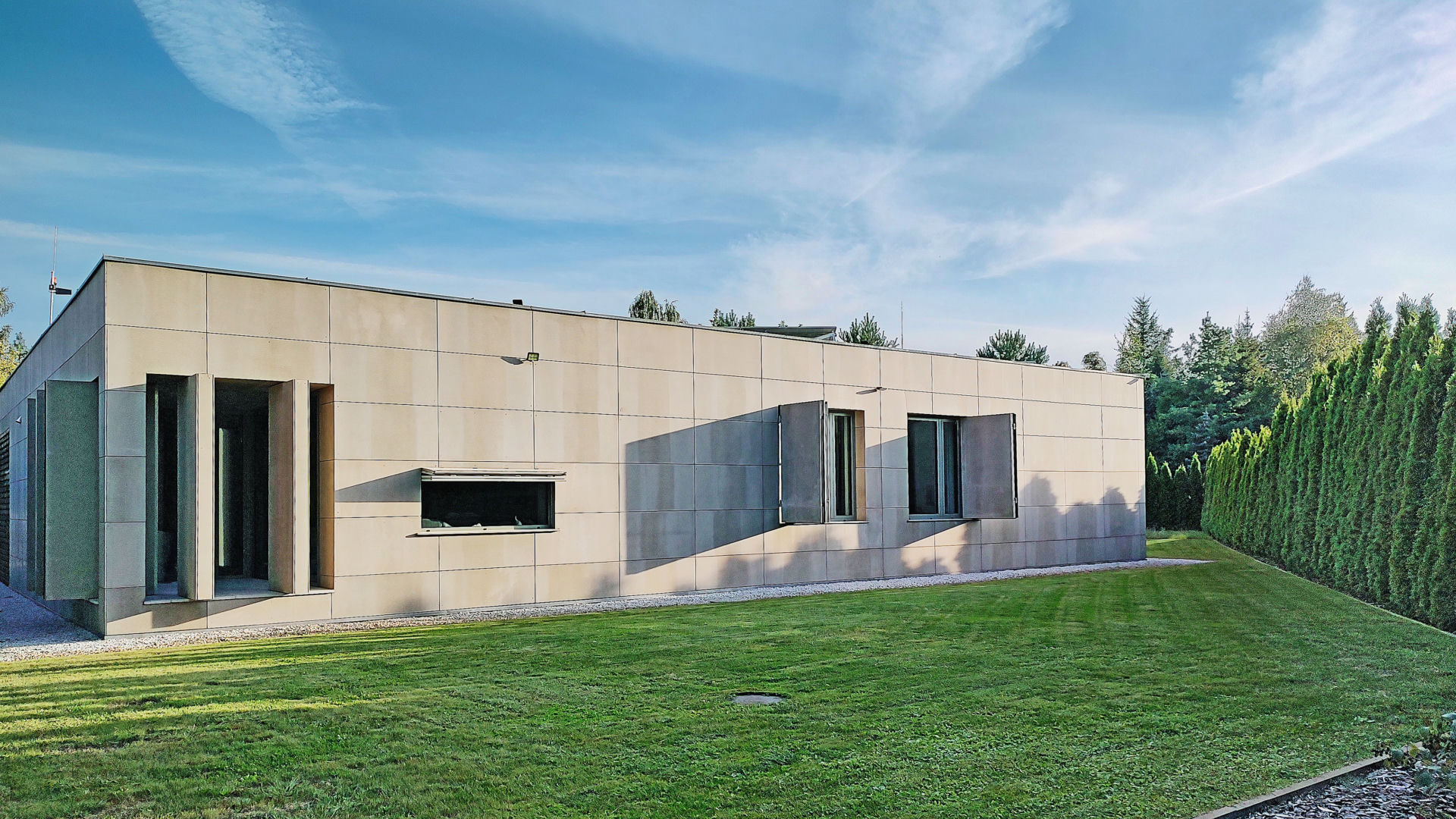

Autor: Robert Kaliszak Wszystkie okna wyposażono w masywne, termoizolowane okiennice z napędem elektrycznym, sterowane za pomocą aplikacji i programowalnych parametrów. System jest zintegrowany z instalacją ppoż., która uruchamia awaryjne otwieranie okiennic

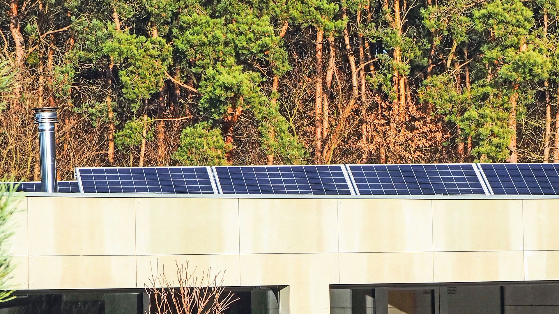

Energię elektryczną dostarcza zestaw paneli fotowoltaicznych. Najczęściej moc instalacji fotowoltaicznej dopasowuje się do średniego rocznego zapotrzebowania na energię elektryczną. W tym przypadku jednak inwestor świadomie zdecydował się na instalację przewymiarowaną – o mocy większej (około 112%) niż faktyczne potrzeby budynku. Dzięki temu generowane są nadwyżki energii, które mogą być magazynowane w sieci elektroenergetycznej.
Największą korzyścią był system net-metering, czyli możliwość oddawania nadwyżek energii do sieci i odbierania ich w późniejszym okresie. W praktyce rachunki za prąd ograniczały się do kosztów stałych i abonamentowych, a sam koszt energii praktycznie spadał do zera. Ten sposób rozliczania wygaśnie dopiero za osiem lat, więc mieszkańcy nadal mogą czerpać z tego korzyści. Obecnie nowych inwestorów obowiązuje mniej korzystny system net-billingu, który wymaga stosowania magazynów energii. Po zakończeniu obecnej umowy na rozliczanie w systemie net-metering konieczna może być więc przebudowa instalacji i przejście na system off-grid z magazynami energii.
W tym domu jest na razie niewielki magazyn o pojemności 3,6 kWh, ale pełni on funkcję awaryjną – zapewnia oświetlenie, podtrzymuje system zarządzania budynkiem oraz umożliwia otwieranie okiennic w przypadku przerwy w dostawie energii elektrycznej. To rozwiązanie zwiększa bezpieczeństwo użytkowników i pozwala zachować podstawowe funkcje budynku nawet w sytuacjach kryzysowych.
dom autonomiczny
Autor: Robert Kaliszak/ Archiwum prywatne Zestawy fotowoltaiczne. Na płaskim dachu zamontowano ogniwa o łącznej mocy 10,88 kW. Nie wpływają na estetykę budynku, bo osłania je niewysoka ścianka attykowa

Autor: Robert Kaliszak/ Archiwum prywatne Pompa ciepła. Jednostka o mocy cieplnej 1,9-9 kW jest podstawowym źródłem ciepła. Rezerwowym źródłem jest elektryczne ogrzewanie podłogowe o mocy 4,2 kW

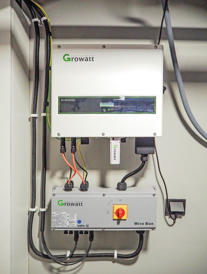

dom autonomiczny
Autor: Robert Kaliszak/ Archiwum prywatne Falownik. Zmienia prąd stały pozyskany przez ogniwa w prąd przemienny potrzebny w instalacji zasilającej domowe urządzenia
Roczne zużycie energii elektrycznej: bilans z 7 lat użytkowania
Średnie wartości wyliczone z okresu eksploatacji domu w latach 2020-2024
Media domowe
Zużycie [kWh]
Ciepła woda
1072
Grzanie
2438
Chłodzenie
869
Wentylacja
852
Woda/kanalizacja
316
Pozostałe
3417
RAZEM
8964
Roczne koszty energii elektrycznej przy aktualnej cenie 1 kWh na poziomie 1,1 zł wynosiłyby blisko 10 tys. zł. Dzięki inwestycji w fotowoltaikę rachunki za prąd ograniczają się do kosztów stałych i abonamentowych, a sam koszt energii praktycznie spada do zera.

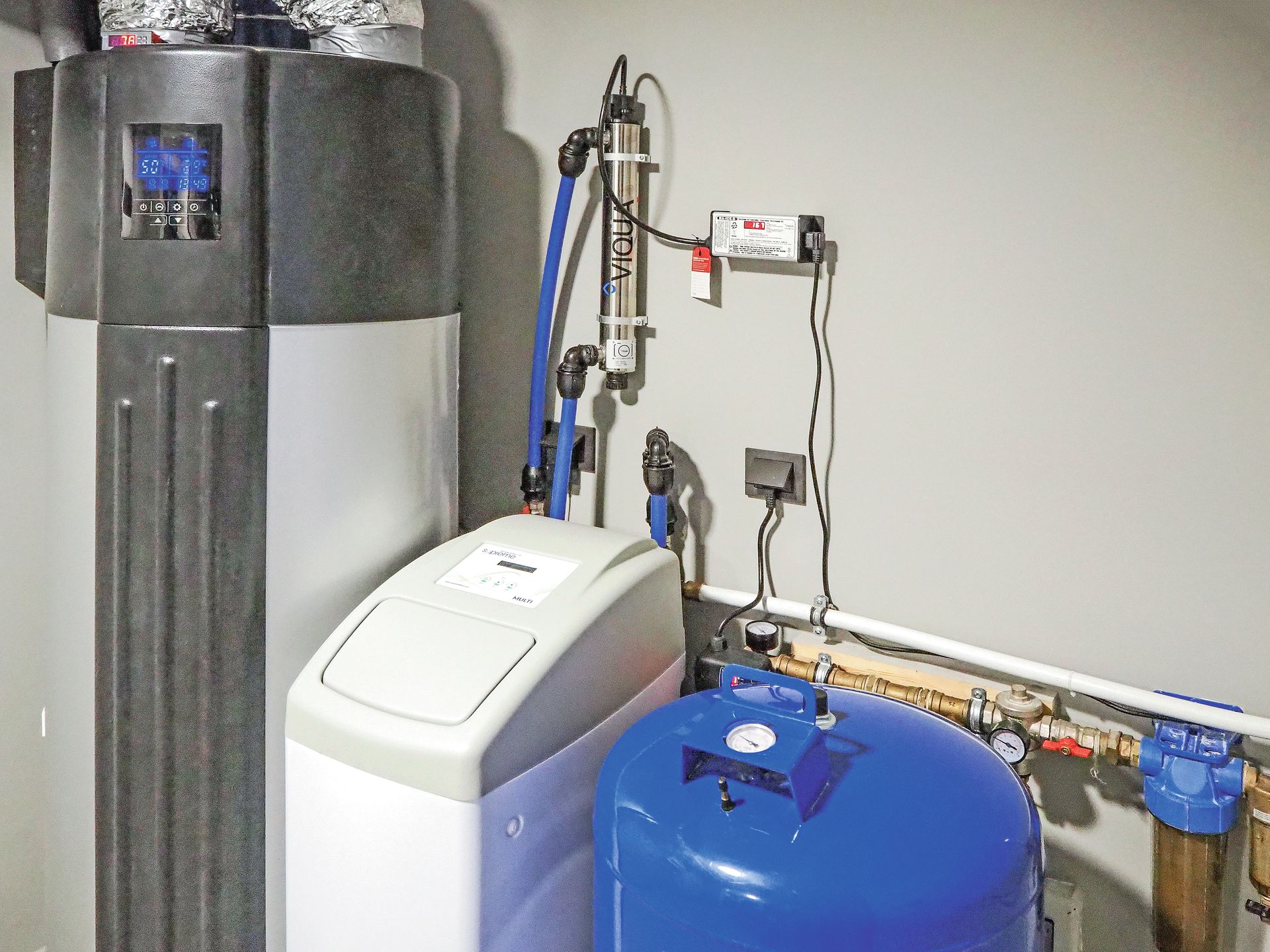

dom autonomiczny
Autor: Robert Kaliszak/ Archiwum prywatne Instalacja wodna. Ciepłą wodę użytkową przygotowuje pompa ciepła służąca tylko do tego celu. Woda z własnego ujęcia przepływa przez filtr i stację uzdatniania wody. Lampa UV służy do sterylizacji wody

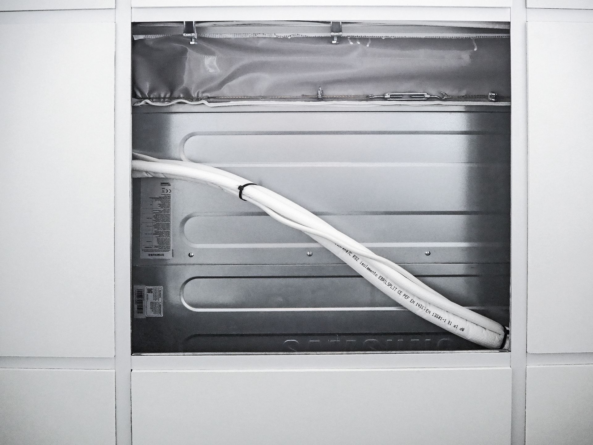

dom autonomiczny
Autor: Robert Kaliszak/ Archiwum prywatne Klimatyzacja. Utrzymanie komfortowej temperatury latem oraz zimą zapewnia klimatyzator. Jest wyposażony w jonizator plazmowy, który poprawia jakość powietrza

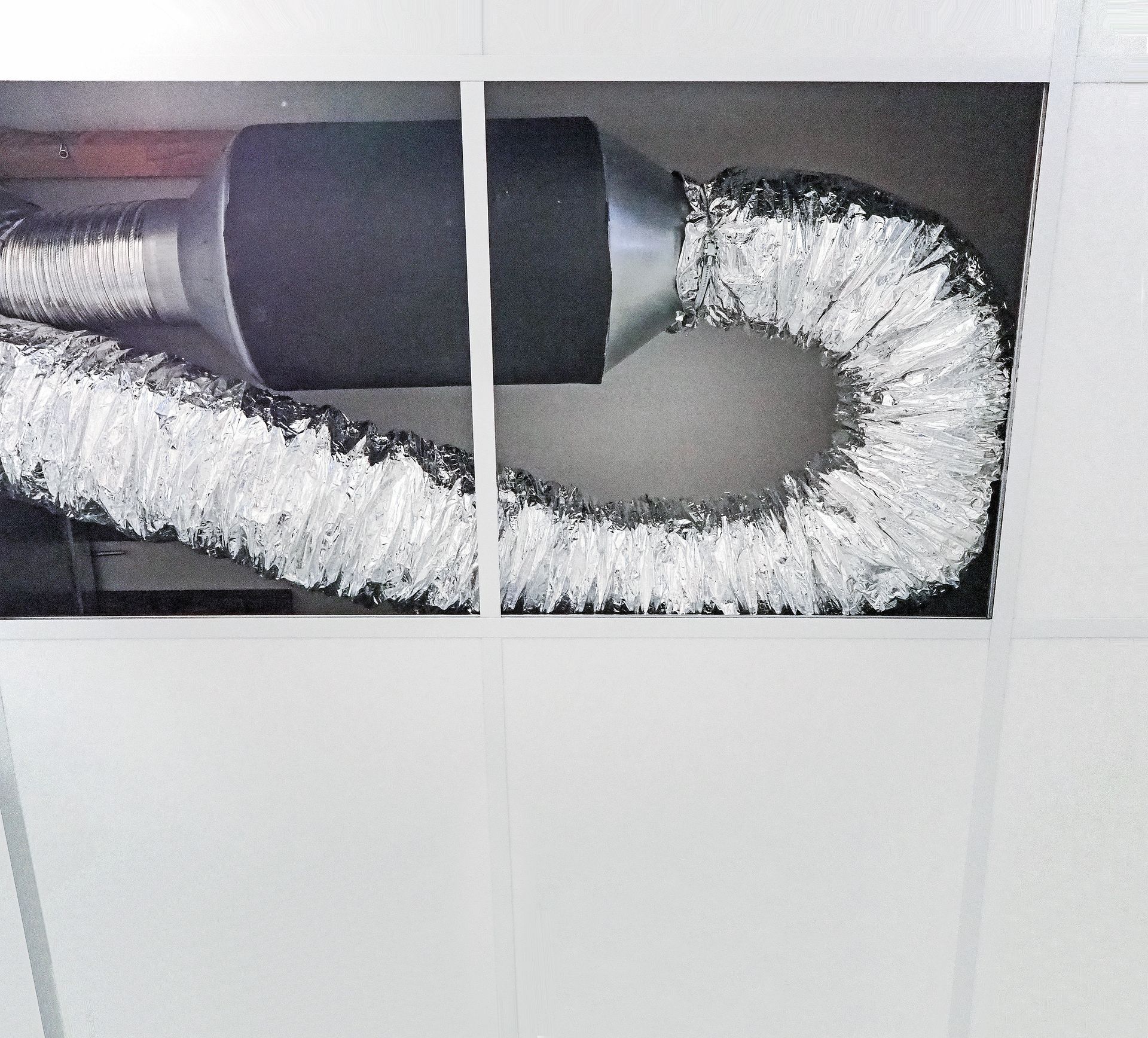

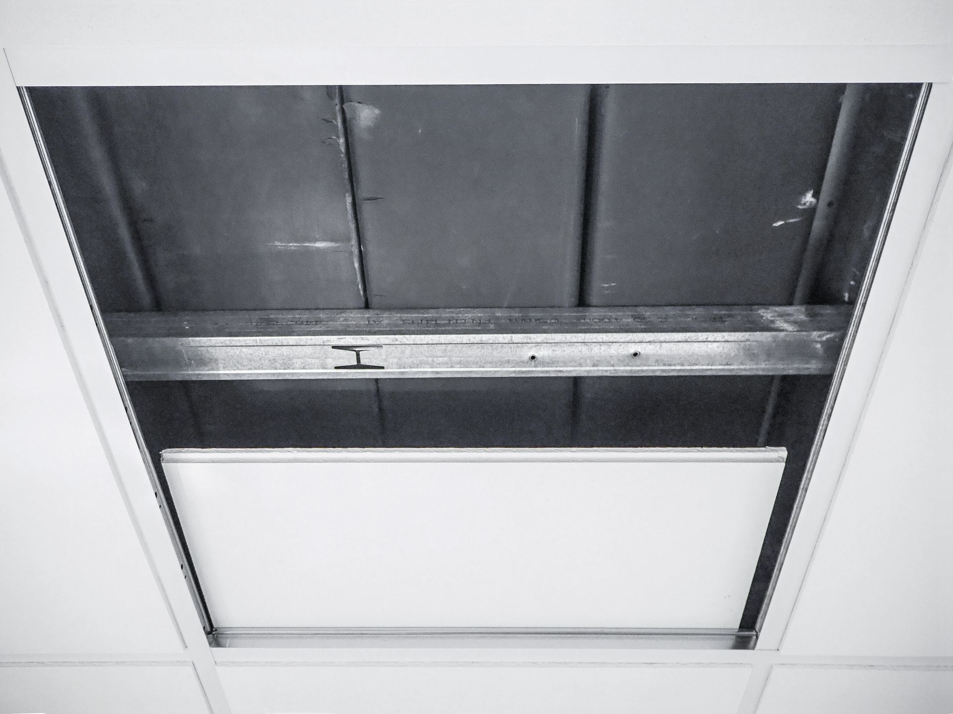

dom autonomiczny
Autor: Robert Kaliszak/ Archiwum prywatne Kanały wentylacyjne. Pod stropem są rozprowadzone wszystkie kanały prowadzące powietrze do pomieszczeń i odprowadzające je na zewnątrz. Są osłonięte sufitem podwieszanym

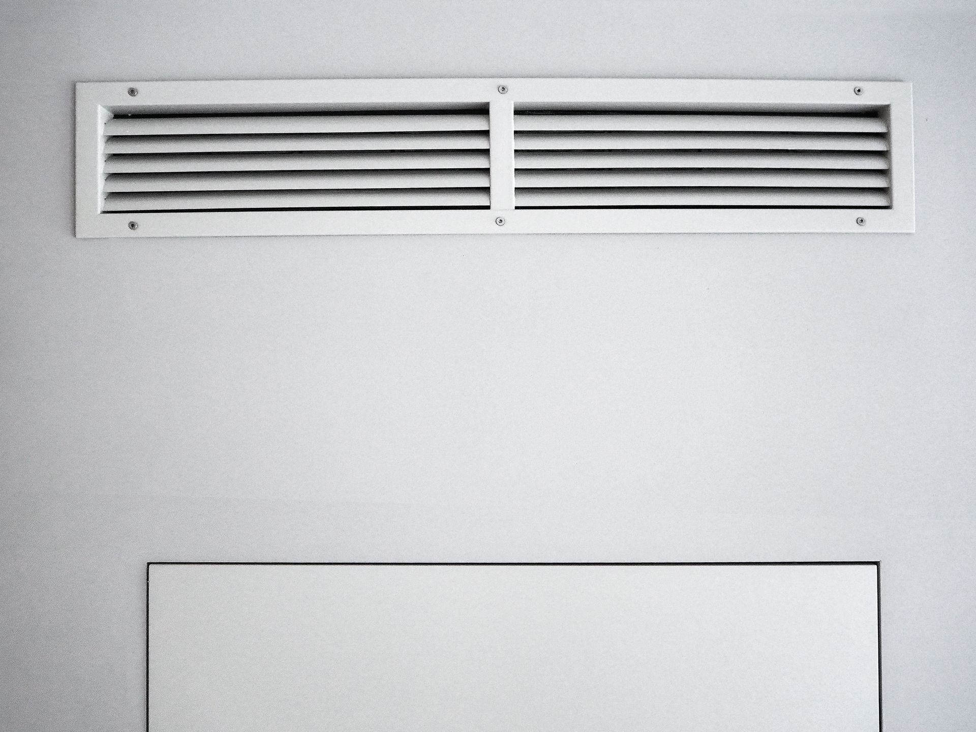

dom autonomiczny
Autor: Robert Kaliszak/ Archiwum prywatne Wentylacja. Wymiana powietrza w budynku jest wymuszona przez wentylatory. Przez te same kratki wentylacyjne jest nawiewane powietrze obiegowe o zaprogramowanej temperaturze

C.w.u. - pompa ciepła powietrze/woda
sprawność: COP 4,3
pojemność zasobnika
285 l
Biologiczna oczyszczalnia ścieków z rozsączaniem gruntowym
dla 3-5 osób
Studnia głębinowa
28 m
Stacja uzdatniania wody użytkowej (odżelazianie, odmanganianie, zmiękczanie, filtr UV, odwrócona osmoza)
wydajność do 3 m3/24 h
