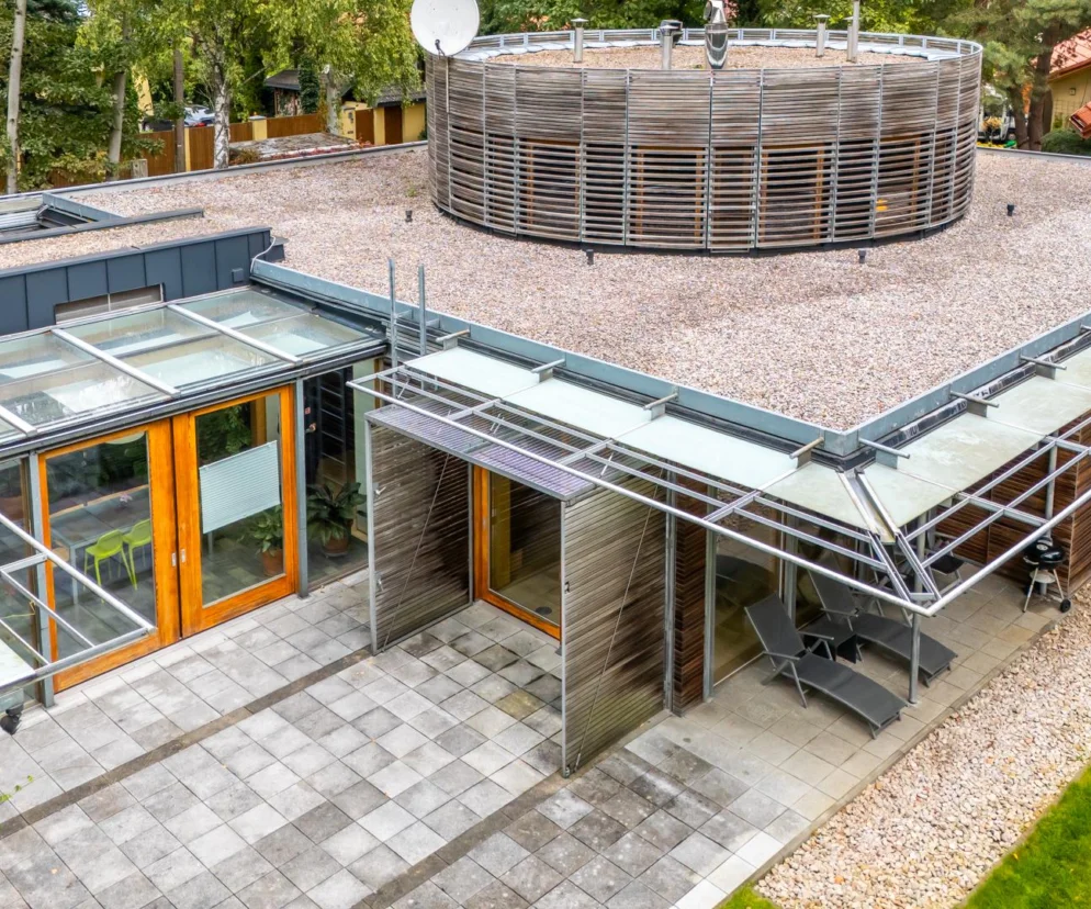

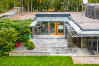

Z zewnątrz zaskakująco nowocześnie. Prosta bryła parterowego domu, płaski dach z cylindryczną kopułą, przeszklone ściany i drewniane żaluzje – budynek wydaje się zwarty, nie za duży, zaciekawia. Świetnie rozplanowane jest wejście do domu z wiatą na samochody.

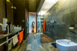

Wchodzimy do środka. Głównym, choć umieszczonym trochę z boku, elementem wnętrza jest cylindryczny trzon z cegły klinkierowej, jakby dom obudował latarnię morską. Mieszczą się w niej dwie łazienki, WC i kominek, a na antresoli (wejście po ukrytej drabinie) pomieszczenie techniczne z pompą ciepła i jednostką centralną wentylacji mechanicznej z odzyskiem ciepła.
Konstrukcja budynku to szkielet stalowy. Cylindryczna budowla jest elementem konstrukcyjnym budynku podtrzymującym stalowo-betonowy dach. Trzon pełni też funkcję magazynu ciepła – długo się nagrzewa, ale też długo oddaje ciepło, dzięki czemu stabilizuje temperaturę we wnętrzu. Dom posadowiony jest na płycie fundamentowej. Stalowe słupy nośne są ukryte w ścianach zewnętrznych, a stalowe belki na dachu zbiegają się do żelbetowego pierścienia wokół trzonu. Na belkach ułożone są prefabrykaty ze zbrojonego betonu architektonicznego – to równocześnie wykończenie sufitów. Wyżej warstwa betonu, izolacja i zielony dach. Ciężka konstrukcja dachu to kolejny akumulator ciepła.

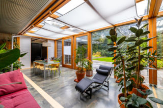

A kolejny, wówczas nowatorski, pomysł to przenikanie domu i ogrodu – szklane ściany otwierają się na ogród, nie ma żadnego progu, żadnej różnicy wysokości między trawnikiem a podłogą. I to działa – ogród wydaje się być zielonym salonem. Z każdej sypialni jest też wyjście na zewnątrz. To wielka przyjemność zrobić mały krok i być już w ogrodzie. Z salonu przechodzimy do ogrodu zimowego i części fitness. Początkowo projekt przewidywał powierzchnię domu 250 m2, ale tu pojawia się nowy kreator – pan Sławomir – inwestor, który zlecił budowę i przez te wszystkie lata mieszkał w domu przyszłości z rodziną.

– Na etapie adaptacji projektu powiększyliśmy dom o ogród zimowy i skrzydło fitness z widokiem na ogród. Są tu sauna oraz czwarta sypialnia, która obecnie pełni funkcję kina domowego, a także łazienka. W ogrodzie zimowym jest jadalnia. Z pierwotnych 250 m2 zrobiło się ponad 350 m2. Miał to być dom wielopokoleniowy, centrum życia rodzinnego, miejsce spotkań rodziców, dzieci i wnuków. I to zadanie przez lata z powodzeniem spełniał.
Kolejna idea, która się sprawdziła, to sposób zacieniania i chłodzenia budynku. Ażurowy drewniany okap nad oknami o szerokości 1,5 m oraz drewniane żaluzje – okiennice, które można zamykać w razie nadmiaru słońca, sprawiają, że zacienianie działa perfekcyjnie.
Chłodzenie budynku? Naturalne – przez otwarcie okien tarasowych i umieszczonych w korytarzu wokół cylindrycznego trzonu budynku. Wtedy powstaje przeciąg, przydatny latem. A gdy w domu działa ogrzewanie, korzysta się z wentylacji mechanicznej z odzyskiem ciepła, by oszczędzać energię.

Autor: Szymon Starnawski Cylindryczny trzon mieści w sobie łazienki, kominek i kotłownię. Rywalizuje z salonem o miejsce

Technologia okazała się też słabym punktem domu Przyszłości. Była wyzwaniem dla wykonawców. Trudno było uszczelnić budynek. Płaski dach, choć efektowny, wymagał uwagi. Zielony ogród na dachu szybko zastąpiono warstwą żwiru. Brak spadków i rynien stał się problematyczny, gdy padały intensywne deszcze. Ściany działowe zostały na swoim pierwotnym miejscu, choć wiek i potrzeby domowników się zmieniały.
