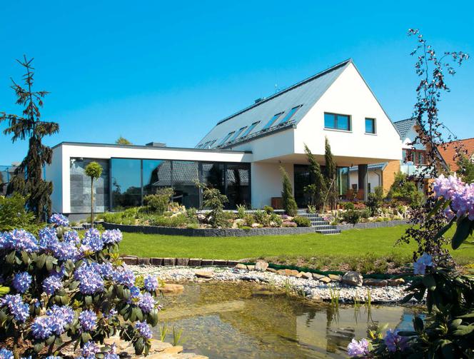

Stodoła z lewitującym poddaszem i płaskim dachem obok. Jeden budynek - dwie bryły
Dwuspadowy dach naśladujący dachy z sąsiedztwa odwraca uwagę od złożonej natury tego domu. Druga bryła wygląda już zdecydowanie nowocześniej i ma dach płaski.
O ostatecznym kształcie bryły przesądziły ograniczenia, z którymi trzeba się było zmierzyć – dopuszczalne rozwiązania wyznaczone przez warunki planu miejscowego zagospodarowania przestrzennego i oczekiwania właścicieli. Zgodnie z lokalnymi przepisami dom musiał mieć skośny dach, a wielkość obrysu bryły ograniczona była przez niedużą działkę, która mogła być przeznaczona pod zabudowę twardą jedynie w 30%. Należało to pogodzić z wymaganiami inwestorów, którzy chcieli, by ich dom był duży (ponad 300 m2), ale jednocześnie swoją wielkością nie wyróżniał się na tle domów z sąsiedztwa. W optycznym zmniejszeniu bryły pomogło zróżnicowanie dachu – część przekrywa dwuspadowy, część płaski, który pełni funkcję tarasu.
Dom z tarasem na dachu
Złożenie domu z dwóch dopełniających się brył pogodziło również wiejsko-miejskie kontrasty wynikające z lokalizacji. Bryła na rzucie prostokąta pod dwuspadowym dachem to ukłon w stronę tradycji oraz domów sąsiadów. Przylegająca do niej część zwieńczona tarasem to już całkowicie nowoczesna forma pasująca do miejskich klimatów. Od strony ogrodu znaczną część domu stanowi nadwieszenie poddasza nad tarasem. Ciekawe rozwiązanie architektoniczne ma swoje praktyczne źródło. Inwestorzy chcieli mieć zadaszony taras – lewitujący podcień piętra okazał się najlepszą pod względem kompozycyjnym odpowiedzią na ich oczekiwania.

Kolejnym sposobem na to, by duży dom z zewnątrz nie epatował wielkością, było zaprojektowanie trzech kondygnacji – piwnicy, parteru i poddasza. Niestety podpiwniczenie domu wymusiło wyniesienie budynku ponad poziom terenu. Okazało się to konieczne dopiero podczas wykopów pod piwnicę, wyniki wcześniejszych badań geotechnicznych na to nie wskazywały. Gdy były robione, poziom wód gruntowych był stosunkowo niski, jedynie na dołączonej skali zaznaczony został najwyższy podczas ostatnich pięćdziesięciu lat. I taki właśnie był, gdy rozpoczęto prace. Jedynym rozsądnym rozwiązaniem było zmniejszenie poziomu posadowienia dzięki obniżeniu wysokości piwnicy i wyniesieniu domu. Poziom kalenicy został podniesiony o 30 cm – tyle, ile nie wymagało zgłoszenia w urzędzie i przerywania robót. Od frontu zaprojektowano wejście tarasowe, które już od furtki płynnie prowadzi po rozłożystych stopniach do wejściowego podcienia.
Taras naziemny i taras na dachu. Bryła została tak ukształtowana, by domownicy mogli się cieszyć przebywaniem na dwóch różnych tarasach – zadaszonym i niezadaszonym
Autor: Piotr Mastalerz Projekt architekt Jarosław Kubicki z zespołem cube architekci kubicki mizieliński Bryła została tak ukształtowana, by domownicy mogli się cieszyć przebywaniem na dwóch różnych tarasach – zadaszonym i niezadaszonym
