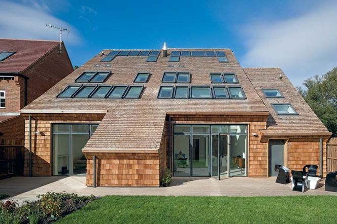

Dom bliźniak w Wielkiej Brytanii to dowód na to, że poszukując sposobów na redukcję emisji CO2, można stworzyć architekturę lekką, nowoczesną, przesyconą światłem i przyjazną człowiekowi. Ten dom energooszczędny zdolny jest czerpać energię z otoczenia.
Dom aktywny wykończony drewnem z licznymi oknami połaciowymi i kolektorami. O ekobudownictwie czytaj na Muratordom.
Autor: VELUX/ Materiały prasowe Dom jest dopasowany do sąsiednich skalą, kolorem oraz kształtem bryły. Stoi na działce o wielkości podobnej do pozostałych w tym osiedlu
Dom Modelowy 2020 spełnia warunki niemal zerowego zużycia energii i zerowej emisji CO2. Od 2020 r. w takim standardzie mają być wznoszone wszystkie nowe budynki w całej Unii Europejskiej, a więc również i w Polsce. Jego architektura zapewnia mieszkańcom przyjazne środowisko do życia, a zastosowane rozwiązania umiejętnie wykorzystują energię pozyskiwaną ze słońca i z powietrza. Jest przykładem dbałości o środowisko z uwzględnieniem psychicznych oraz fizycznych potrzeb człowieka. Według swoich twórców reprezentuje ideę tak zwanego domu aktywnego. Budynek został harmonijnie wpisany w urbanistykę istniejącego osiedla i ma być czymś więcej niż tylko eksperymentem budowlanym.

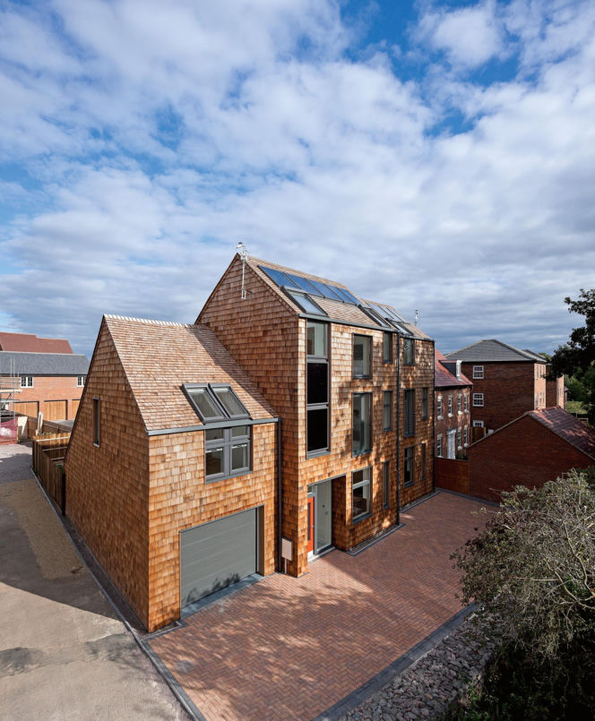

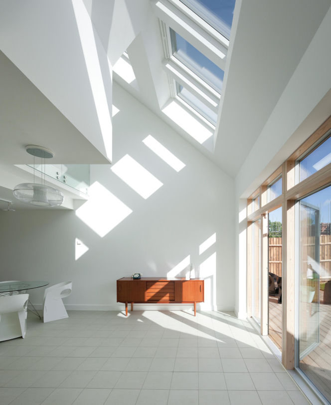

Spadziste dachy pasują do otaczającej zabudowy, którą charakteryzuje ogólne poszanowanie przestrzeni – powtarzalnych budynków, najczęściej szeregowców lub bliźniaków o niewielkiej powierzchni rzutu – i małych ogródków. Budynek celowo został zlokalizowany w taki sposób, że jego główne ściany znalazły się od wschodu i zachodu. Takie usytuowanie podważa tezę, że aby wybudować dom energooszczędny, trzeba mieć działkę z tak zwaną wystawą południową. Przez dużą liczbę okien wpada do wnętrza naturalne światło. Specyficzny przekrój budynku, wysokie wnętrza i otwarte schody powodują, że okna dachowe doświetlają prawie całą powierzchnię domu. Jasne kolory ścian dodatkowo odbijają światło, wzmacniając efekt przestronności i lekkości wnętrza.

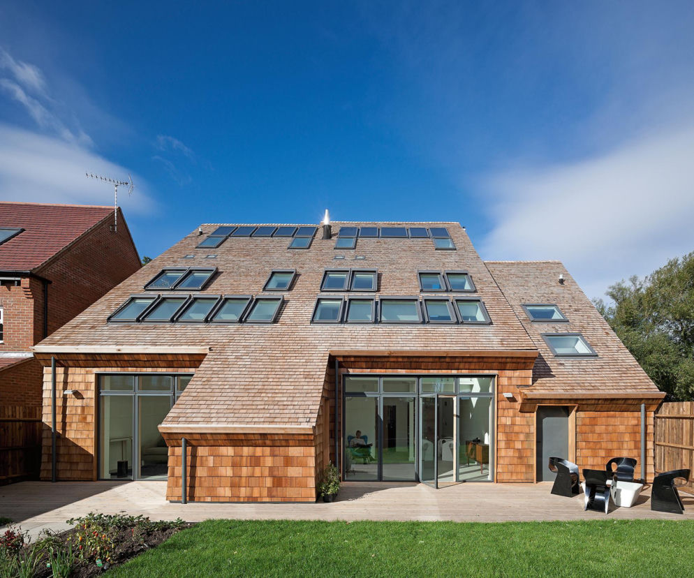

W tym budynku naturalnymi źródłami energii są promienie słoneczne oraz powietrze atmosferyczne. Są tu więc kolektory słoneczne oraz pompa ciepła. Kolektory są zamontowane wzdłuż kalenicy na obu połaciach dachu oraz na zachodniej ścianie domu. Ich wymiary i rozmieszczenie zostały tak zaprojektowane, aby zgrały się z kompozycją okien na dachu oraz elewacji. Kolektory podgrzewają wodę użytkową. Magazynuje się ją w zbiorniku zlokalizowanym w centralnej części domu. Pompa ciepła typu powietrze-woda wykorzystuje energię cieplną zawartą w powietrzu do podgrzania wody w instalacji grzewczej umieszczonej w ścianach i podłodze. Zyski z energii cieplnej pochodzącej z promieni słonecznych, które wpadają przez okna dachowe, obniżają też zapotrzebowanie na ciepło do ogrzewania domu.

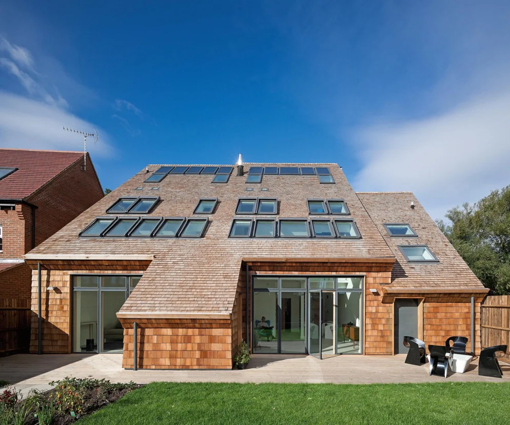

Okna dachowe są rozmieszczone w kilku rzędach na długiej połaci schodzącej aż do poziomu stropu nad parterem. Od wschodu (od strony zimniejszej) pakiety szybowe są dwukomorowe, wypełnione kryptonem (oprócz okien doświetlających garaż). Współczynnik U tych okien to 1,00 W/(m2.K). Od strony zachodniej (cieplejszej) okna mają klasyczne jednokomorowe pakiety o grubości 24 mm wypełnione argonem (od wewnątrz mają szybę bezpieczną laminowaną, od zewnątrz szybę hartowaną z powłoką łatwo zmywalną). Dzięki temu, że od strony zachodniej jest mniej szyb, możliwy jest duży zysk energii słonecznej. U tych okien wynosi 1,4 W/(m2.K). Wszystkie okna dachowe mają podwójny system zabezpieczający wnętrze przed przegrzewaniem w lecie oraz wychładzaniem w zimie. Służą do tego zewnętrzne rolety oraz wewnętrzne markizy. Ich ruchem steruje automatyczna centrala współpracująca ze stacją pogodową.
