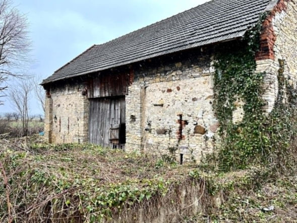

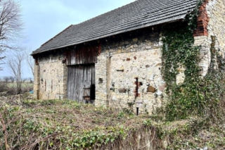

Kiedy obecny właściciel kupił tę działkę i stodołę, budynek wyglądał tak:
120-letnia stodoła z wapienia przed remontem
Autor: Henryk Mercik/ Archiwum prywatne 120-letnia stodoła z wapienia przed remontem. Stoi w okolicach Góry św. Anny w woj. opolskim
- Stodoła był częścią dużego gospodarstwa - opowiada projektant Henryk Mercik. - Działka sięgała aż za przystanek, bo jest w centrum wsi. Stał tu też duży dom, który kilka lat wcześniej został wyburzony przez poprzedniego właściciela. Poprzedni właściciel miał imponujące plany dotyczące zagospodarowania tej działki, ale ich nie zrealizował. I tak z gospodarstwa została duża działka o powierzchni niemal 4 tys. mkw, zrujnowana stodoła, niewielki wapiennik, piękny widok, dorodna lipa oraz jesion. Mercik jako architekt zobaczył w tych zabudowaniach z białego wapienia potencjał. Stodoła miała przynajmniej 120 lat, wąskie okienka, które miały zapewniać powietrze wewnątrz i charakterystyczne miejsce na figurkę św. Floriana u szczytu. Stodoła jest wpisana do gminnej ewidencji zabytków. Architekt i konserwator zabytków, od razu zaproponował, aby zachować maksymalnie tyle starego, ile się da.

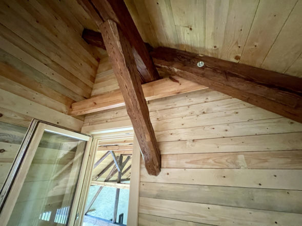

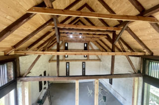

- Doszliśmy do wniosku, że należy ratować tyle zabytku i autentyku, ile się da i trafiliśmy na miejscowego dekarza, który się podjął prac przy tym dachu. Uratowaliśmy ze starej więźby dachowej co się tylko dało. Ta więźba była mocna, choć miejscami w dosyć kiepskim stanie. Wymienione zostały tylko niezbędne elementy. Więźbę wzmocniliśmy, daliśmy izolację, pokryliśmy blachodachówkę, co pozwoliło na odciążenie budynku.
Przebudowa stodoły z wapienia w woj. opolskim. Dom
Autor: Dorota Niećko Antresola. Stara (ciemna) i nowa więźba i część konstrukcji. Inwestor zachował maksymalnie tyle starej substancji, ile się tylko dało
I rzeczywiście. Podstawowy budulec tu to wapień, z drobnymi dodatkami cegły. Dach - dziś to dach z blachodachówki, ocieplony został dodatkowo pianą PUR, bo jest lekka. Kiedy pada deszcz słychać, jak krople rozbijają się na dachu. Ale do środka nie wpada nic. Dach to jedyna ocieplona część domu. Parter to wyłącznie kamienne, grube na metr ściany, obrzucone cieniutką warstwą tynku, przez co widoczna jest struktura kamienia.

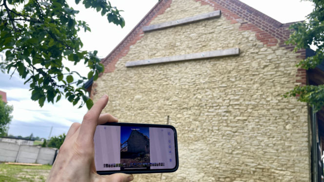

A co z wychylona północną ścianą? Obecnie jest wyprostowana i dodatkowo wzmocniona - wzmocnienia widać na zewnątrz. Z tą ścianą realizatorzy projektu mieli pewne problemu. Ekipa budowlana, która pierwotnie podjęła się wymurowania zwieńczeń szczytów, ostatecznie zrobiła tylko tę łatwiejszą, południową ścianę, ze św. Florianem - od strony ulicy, a potem po cichu rozebrała rusztowania i zwiała z placu budowy. Bo okazało się, że jednak nie będzie tak łatwo wyprostować ścianą północną. Na szczęście znalazła się inna ekipa, która podjęła się tego zadania i je wykonała, na szczycie są też wieńce. Dziś ściana wygląda tak:

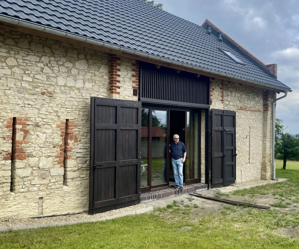

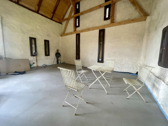

Nietypowe wąskie i wysokie okna

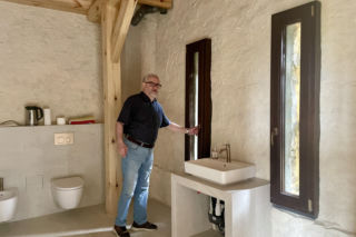

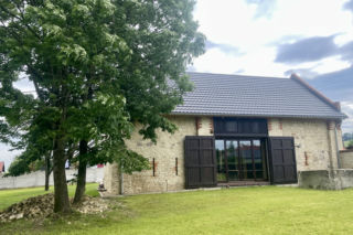

W sumie jest tu teraz ok. 120 metrów kwadratowych. Na dole - spora przestrzeń, w której będzie jadalnia, salon i kuchnia. Wznosi się na dwie kondygnacje, a od podłogi do najwyższej części jest ok. 8-9 metrów, może nawet więcej. Dawne wrota stodoły po obu stronach są dzisiaj oknami tarasowymi i wejściem do domu. Okna były robione na zamówienie. Nowe okiennice, zrobione na kształt dawnych wrót, można zamknąć - chronią przed słońcem czy wiatrem. Oprócz tych dwóch wielkich okien jest tu kilkanaście bardzo nietypowych okienek - wąskich i wysokich. To dawne "lufcioki", przez które do stodoły wpadało powietrze. Są na różnej wysokości. Projektant zdecydował się je pozostawić.
- Ci rzemieślnicy od okien, jak usłyszeli pomysł zasłonięcia tego prześwitu, nie byli zdziwieni? - dopytuję.
- Byli zdziwieni. Długo się zastanawiali, jak je wypoziomować, uszczelnić, założyć – ale dali radę - uśmiecha się Henryk Mercik.
Zobaczcie, o jakie okna chodzi - to wszystkie te wąskie prześwity.
Autor: Dorota Niećko To była dawniej stodoła. Została zaadaptowana na dom - inwestor zachował maksymalnie tyle starej substancji, ile się tylko dało

W środku to jest „domek w domku” – antresola to konstrukcja drewniana na słupach, bo ściany nośne nie mają wystarczającej nośności. Na dole prócz kuchni, salonu i jadalni znalazło się miejsce na gabinet i dużą łazienkę. Podłoga będzie z drewna. Na drewnianej antresoli są dwie sypialnie, każda ma okno dachowe i dodatkowo okno, które wychodzi na otwartą część wspólną.
