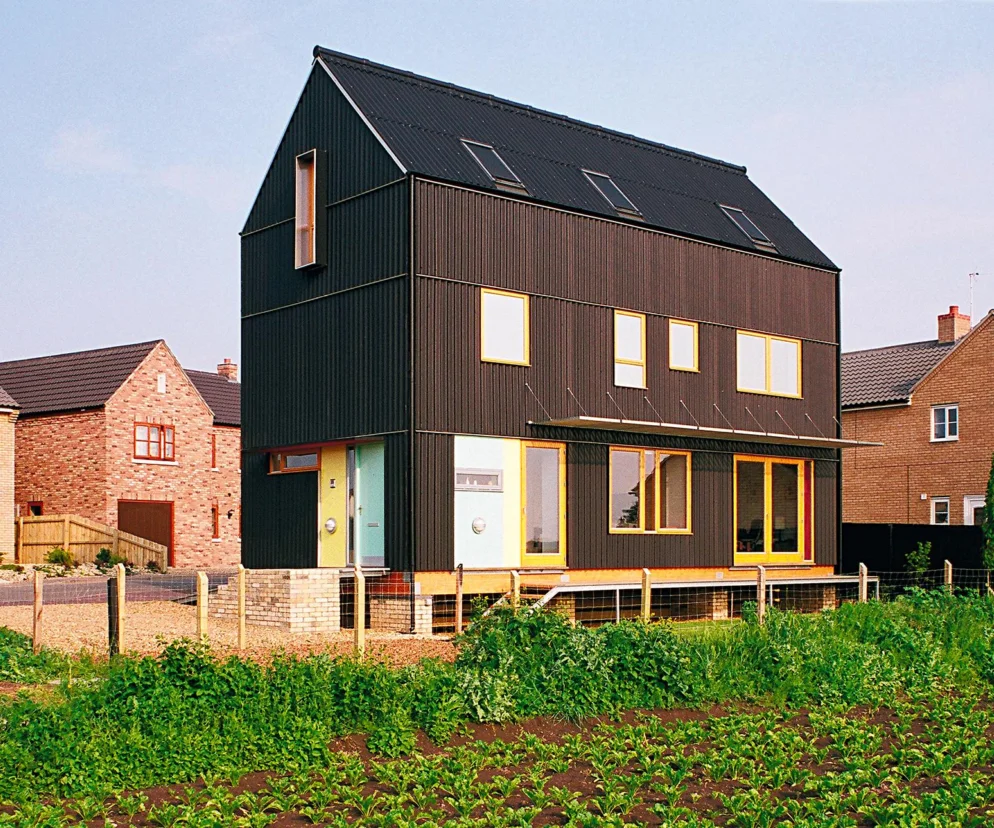

Czarny, nowoczesny dom w Prickwillow o bryle stodoły z błękitnymi drzwiami. O jego architekturze czytaj na Muratordom.

Pokryty czarną okładziną dom na pierwszy rzut oka wyraźnie odstaje od okolicznych zabudowań Prickwillow, małej wsi w hrabstwie Cambridgeshire we wschodniej Anglii. Większość sąsiadów mieszka za ścianami z czerwonej cegły stawianymi jeszcze przed II wojną światową. Ich domy mają omszałe dachy i okna z lufcikami. Czarny Dom jest od nich węższy i wyższy. Jednak gdy rozejrzeć się nieco dalej po okolicy, można zauważyć nawiązania do lokalnego kontekstu.
Skąd pomysł na konstrukcję domu?
Do obłożenia ścian zewnętrznych i dachu architekt użył pomalowanych falistych płyt włóknocementowych (ich inna nazwa to eternit bezazbestowy – całkowicie bezpieczny dla zdrowia). W domach prywatnych płyty te chętniej niż Anglicy wykorzystują Duńczycy i Holendrzy. W okolicach Prickwillow też są stosowane, tyle że w rolniczych zabudowaniach gospodarczych. To właśnie do takich budynków chciał nawiązać architekt.
Również pomysł na konstrukcję domu ma lokalne korzenie. Wieś leży w depresji, na rekultywowanej ziemi dawnych mokradeł i torfowisk, które zaczęto osuszać już w XVII w. Tutejszą szkołę i kościół postawiono na palach. Spichrze, w których przechowywano i suszono zboże, tradycyjnie budowano tak, by nie stykały się z ziemią. Podobnie jest zaprojektowany Czarny Dom – na podwalinie z drewna klejonego wspartej na wbitych w ziemię betonowych palach 9-metrowej długości. Pale wystają z ziemi. Obłożone cegłą dźwigają budynek.

Zdarza się, że za zewnętrznym podobieństwem do pospolitych budynków gospodarczych kryją się luksusowe wnętrza. W tym przypadku jednak o luksusach nie ma mowy. Ani o udawaniu. Tanie płyty włóknocementowe często mają imitować droższe materiały. „Do złudzenia przypominają dachówkę czy łupek” – do ich zakupu zachęcają producenci. W Prickwillow falista okładzina nie wstydzi się porównań do stodół czy obór. Zasada szczerości materiału, którą przed prawie stu laty wprowadzili do architektury pierwsi moderniści, została tu potraktowana z szacunkiem. Szczyt oraz łączenia płyt poddano obróbce z blachy ocynkowanej, co dodało elewacji subtelności.

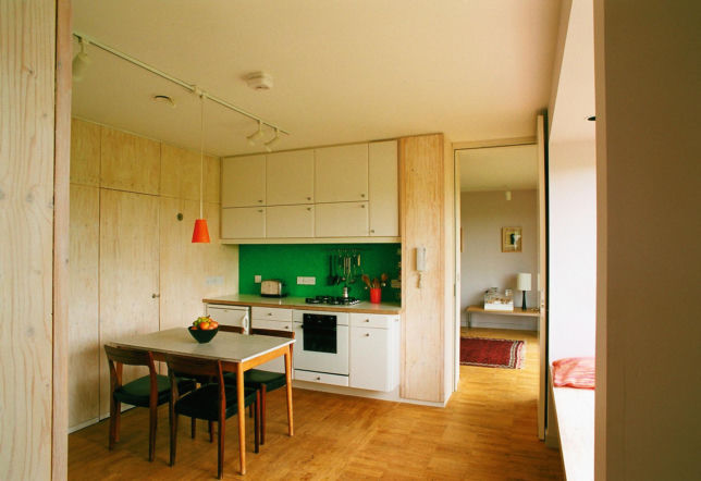

Za bryłą jak z rysunku dziecka ukrywa się równie bezpretensjonalne wnętrze. Także tu postawiono na drewno i materiały z odzysku. Na parterze kuchnię wyłożono drewnem pokrytym jasną farbą wapienną, pozostawiając wyraźne słoje. Ścianę za zlewem obłożono plastikową deską do krojenia w kolorze zielonego groszku. Stół ma blat z jasnoszarego laminatu ze wzorem w nierówną kratkę. Pochodzi z domu rodziców architekta. Krzesła dobrano do niego – nawiązują stylem do lat 60., ale w niczym nie przypominają modnych dziś ikon designu z tamtego okresu. Są uderzająco proste. Na parterze spotyka się cała czteroosobowa rodzina.
Z kuchni prowadzi droga do niewielkiego salonu. Obszerne przeszklenia otwierają go na taras i okoliczne pola. Na pierwszym piętrze znajdują się trzy pokoje, w tym jeden malutki koło łazienki, a na poddaszu dwa – gabinet żony (pisarki) i pokój gościnny. By wykroić ze 154 m2 kuchnię, salon, trzy łazienki (po jednej na każdym piętrze) i pięć sypialni, trzeba było oszczędnie gospodarować przestrzenią. Kuchnia jest przechodnia, pełni więc ważną funkcję komunikacyjną. Pozostałą powierzchnię służącą komunikacji ograniczono. Schody w domu są wąskie, podobnie korytarze, które dodatkowo wykorzystano do przechowywania książek, ubrań i butów.
Wnętrza kryją więcej kolorów. Fiolet miesza się z intensywnym oranżem w jednym z pokoi na poddaszu. W łazienkach są niebieskie kafelki. Tapeta na ścianie w korytarzu to czarne tło z kremowym, geometrycznym wzorem. Ale także z zewnątrz, podchodząc bliżej do czarnej bryły, można zobaczyć barwne detale. Wyrazistym akcentem na ciemnej ścianie są drewniane okna i zabejcowana drewniana podwalina, która obramowuje ściany domu u podstawy. Frontową elewację ożywiają błękitne drzwi oddzielone podłużną taflą szkła od jasnożółtej płyty, w której umieszono okrągłą lampę. Subtelnie wprowadzone pogodne tony sprawiają, że dom zupełnie nie wygląda na ponuraka.
