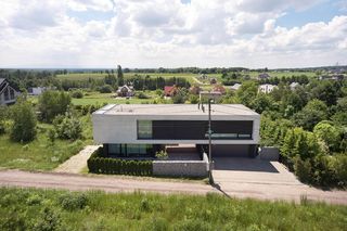

Architekt razem z żoną długo szukali działki. Jak zobaczyli tę, na której teraz stoi ich dom, zrozumieli, że to ich miejsce. Zauroczył ich malowniczy widok z zarysowanym horyzontem. Robert Skitek od razu wiedział, że stanie się on częścią projektu. Podmiejska działka z wyraźnym spadkiem, choć nieduża – 650 m² – miała jeszcze dwa ważne atuty: była blisko ich miejsca pracy i ówczesnego miejsca zamieszkania.
– Widok był punktem wyjścia projektu. Bardzo nam zależało, żeby zaprojektować taki dom, który go nie zasłoni. Chcieliśmy, by był obecny, gdy tylko wejdziemy na działkę, a nie dopiero po przekroczeniu progu, oglądany przez okna – mówi architekt.
Zrodził się „pomysł z dziurą” – tak skrótowo podsumowuje ideę swojego projektu Robert Skitek. A to nie byle jaka dziura, ale piękny kadr stworzony przez architektoniczną ramę, którą jest bryła domu.

Rozdzielenie części parterowej na dwie mniejsze – jedną mieszkalną i drugą garażową – oraz znaczne odsunięcie ich od siebie – o blisko 6 m – a następnie połączenie całości górną kondygnacją pozwoliło wpuścić w miejsce, z reguły zajmowane przez architekturę, pejzaż ciągnący się aż po horyzont. Już wchodząc na działkę, domownicy mogą patrzeć na zatrzymany w kadrze widok, który przed laty tak ich zauroczył. Jednak nie tylko on nadaje tej architekturze głębię. Podkreśla ją także kompozycja elewacyjna. Już widoczna od frontu biała masywna rama prostopadłościanu piętra zamyka przestrzenną konfigurację wykończoną tynkiem i dwa pasy szkła. Widoczna z ulicy, unosząca się nad ogrodzeniem z gabionów część bryły to zapowiedź głębi, którą można zobaczyć od razu po przekroczeniu granic posesji. Drugi prostopadłościan bryły domu ciągnie się w głąb działki, towarzyszy mu wydłużony taras – takie zestawienie kieruje wzrok na horyzontalny pejzaż.
Dom dopasowany do kształtu działki
Dopasowanie do topografii działki bryły widać już z zewnątrz za sprawą siedmiu stopni łączących dwa tarasowe poziomy. Wewnątrz jest analogicznie. Wejście do domu jest na najwyższym poziomie terenu, na takim samym są korytarz wejściowy i… blat usytuowanej niżej kuchni, do której trzeba zejść po kilku schodkach. Podłoga parteru obniża się jeszcze bardziej w pokoju dziennym – od kuchni dzielą go dwa długie stopnie.

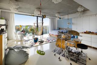

Na piętro prowadzi kolejny bieg schodów, nietypowo zaczynający się na poziomie blatu kuchennego. Piętro to już jednopoziomowa przestrzeń. Są tu master bedroom gospodarzy (zespolenie sypialni z łazienką i garderobą), pokój gościnny oraz pokój dziecka, połączone i jednocześnie rozdzielone wspólną łazienką.
– Najpierw planowaliśmy dwa pokoje dzieci, ale mamy jednego syna, dlatego jego pokój ma wielkość mieszkania – ponad 40 m² – tłumaczy, uśmiechając się, architekt. Na piętrze jest także pomieszczenie techniczne z pralnią. To zdecydowanie bardziej funkcjonalna lokalizacja niż na parterze, bo blisko sypialni i garderób, więc nie trzeba biegać z praniem po schodach. Wewnętrzna przestrzeń została spektakularnie otwarta. Zamknięte są jedynie WC, pomieszczenie techniczne i pokój, który z założenia miał pełnić funkcję gościnnego. Otwartość widać dobitnie w strefie prywatnej gospodarzy. Tutaj łazienka przestrzennie zlewa się ze strefą sypialnianą. A całość od holu na piętrze symbolicznie oddziela jedynie kotara.

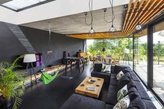

Wewnętrzna przestrzeń przybrała takie same barwy jak bryła z zewnątrz – biel i czerń. Wprawdzie tak jak na zewnątrz podstawowym kolorem górnej kondygnacji jest biały, a dolnej czarny, ale wewnątrz kolorystyczne różnice zdają się dobitniejsze, bo białe albo czarne plamy barw dominują w poszczególnych wnętrzach. Prawie cały parter jest czarny (z wyjątkiem kuchni), w odróżnieniu od góry, która jest biała.
Na obu kondygnacjach zastosowano te same materiały. Na podłogach są żywice epoksydowe, a na ścianach, coraz rzadziej stosowane, tynki cementowo-wapienne tradycyjne bez gładzi. Mają wyraźną strukturę nadawaną zacieraczkami.
Nietynkowane stropy betonowe nie były planowane. One po prostu tak ładnie wyszły w stanie surowym, ponieważ mieliśmy nowe płyty szalunkowe, więc nie było sensu ich tynkować – opowiada Robert Skitek.
Białe i czarne wnętrza wzbogacają obrazy i dodatki z drewna – głównie jesionu: stopnie schodów, stelaż pod sufitem w salonie i taki sam za łóżkiem w pokoju syna i gościnnym. Ograniczenie liczby materiałów służy konsekwencji aranżacji. W łazienkach na ścianach nie ma płytek. Tylko pod prysznicem są spieki ceramiczne. Większość ścian jest malowana. Czasem tylko pojawia się grafika na szkle. – Wnętrza i cały dom to nasze wspólne dzieło, moje i żony, nic się nie działo bez konsultacji – mówi architekt.
