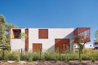

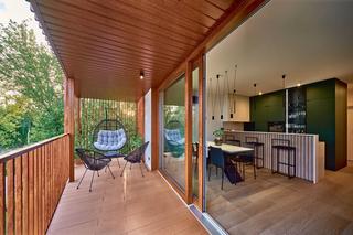

Kameralne osiedle przy alei brzozowej zadziwia swoją formą. Wyraźnie zarysowany motyw kwadratu przewija się przez domy i jest kreślony żywą barwą drewna. Wspomniane kwadraty dopełnia zieleń – w dosłownym sensie albo stając się ich „podporą”. Taki obraz jest dominujący nawet przed przekroczeniem granic parceli, które zaznacza nie tylko siatka z motywem kwadratów, ale także zimozielony żywopłot. W usytuowanych wysoko widocznych już zza ogrodzenia otworach brył rosną bzy. Balkony wspierają filary uformowane na kształt pni drzew i porasta je winobluszcz. Pnącza pną się także wyżej – po żaluzjach przybalkonowych.
Jest bardzo malowniczo. Projekt zanurzył domy w zieleni. Za kilka lat będą w niej tonąć. Drobnym przykładem pokazującym konsekwencję autorów w dążeniu do zespolenia domów z naturalną zielenią jest choćby nawierzchnia podjazdów. Została wykonana z ażurowych elementów, zazwyczaj przesypywanych żwirem, tu przerasta je trawa. W ten sposób uniknięto wybetonowania ogromnej powierzchni i stworzono równie praktyczną w codziennym użytkowaniu, ale zieloną, naturalną podstawę dla architektonicznej kompozycji. Forma tej architektury i sposób kształtowania wewnętrznej przestrzeni są na tyle interesujące, że mogą być inspiracją nie tylko dla przyszłych deweloperów, ale także wszystkich, którzy myślą o budowie swojego domu.

Możliwość plastycznego kształtowania wnętrza domu – tworzenia różnej liczby różnych pomieszczeń – była magnesem, który przyciągał chętnych do nietypowej inwestycji. Taka elastyczność domowej przestrzeni to zasługa przemyślanej konstrukcji. Układ konstrukcyjny jest prosty – cztery ściany zewnętrzne i tylko jeden słup konstrukcyjny. Poza tym autorzy projektu zdecydowali się na rozmieszczenie okien w taki sposób, by możliwie było stworzenie kilku pomieszczeń z jednego. I żeby wszystkie były dobrze doświetlone.
Kolejną zagwozdką było zaprojektowanie instalacji i wentylacji gwarantujących elastyczność podziału wnętrza. – Przygotowaliśmy instalacje tak, aby pojawiały się w kilku punktach. Te niewykorzystane będą po prostu zaślepione. Dołożenie kilku dodatkowych rur kanalizacyjnych czy stworzenie kanałów wentylacyjnych to znikomy koszt i problem technologiczny, a daje wiele możliwości – mówi Jakub Cieślik.
Nietypowe materiały
Autorom projektu zależało na wykorzystaniu nieoczywistych materiałów wykończeniowych. Szukali ciekawych, alternatywnych rozwiązań dla tradycyjnych i powszechnie znanych. Przykładowo tynki zestawili z elewacyjną cegłą betonową – w ten sposób zaznaczyli odmienność bliźniaków. Jakub Cieślik i Kamil Cierpioł stworzenie nietypowego materiału powierzył firmie Epika Design, która specjalnie na potrzeby tej inwestycji opracowała i wyprodukowała długą cegłę betonową o wymiarach 5x30 cm, z wbudowaną już fugą, która podkreśla długość elewacyjnych elementów. Taka cegła została użyta po raz pierwszy. Efekt jest interesujący, a koszt nie był zdecydowanie wyższy – różnica w cenie między tynkiem a cegłą z uwzględnieniem robocizny nie przekroczyła 30%.
Lamele aluminiowe imitujące drewno
Autorzy projektu twierdzą, że przy skali inwestycji to różnica znikoma, a bardzo ważna dla uzyskanego efektu. Sąsiadujące ze sobą bliźniaki mają elewacje o zdecydowanie innej fakturze i nieco odmiennej barwie – tynk jest jaśniejszy od jasnoszarej cegły. Kolejny nietypowy materiał to lamele aluminiowe imitujące drewno.– Bardzo lubię drewno i często pojawia się w projektach naszej pracowni, ale wiedzieliśmy, że tym razem nie możemy go zastosować. O ile klienci indywidualni zamawiający drewniane wykończenie domu są przygotowani, jak ten materiał się będzie zmieniał w ciągu lat, o tyle w przypadku klientów kupujących dom od dewelopera nie jest to takie oczywiste. A my nie zagwarantujemy, że przez pięć lat drewno będzie wyglądało tak samo, bo nie będzie – mówi Jakub Cieślik. Poza kwestią gwarancji, która jest udzielana w przypadku takiej inwestycji, użycie naturalnego drewna nie byłoby wskazane także z powodów estetycznych.
W miarę upływu czasu mieszkańcy mieliby różne pomysły na konserwację drewnianych elementów, a to doprowadziłoby w najlepszym przypadku do niepotrzebnego różnicowania odcieni drewna, a w najgorszym – do pstrokacizny szpecącej architekturę. Wykorzystany profil aluminiowy imituje drewno nie tylko barwą, ale także fakturą. Został pomalowany specjalną metodą z odciskiem drewnianych słojów. Materiał jest bardzo trwały i ma jeszcze jeden atut – cenę porównywalną z ceną drewna. Jednak najbardziej zaskakujące jest  wykorzystanie roślin jako materiału architektonicznego. „Osiedle ma tonąć w zieleni” – to była główna idea tego projektu sformułowana przez jego autorów. Podporządkowali jej wiele rozwiązań. Najbardziej dojmujące to wycięcie z brył fragmentów kubatur po to, żeby ich miejsce wypełniły drzewa.
