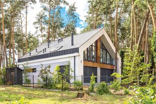

Stary dom letniskowy był częściowo murowany, częściowo drewniany. Jego stan techniczny przedstawiał się kiepsko. Rozbudowa domu oznaczała gruntowną modernizację i przebudowę. Architekt tak narysował nową bryłę, by móc wykorzystać maksymalnie istniejące ściany murowane. Nowy dom praktycznie powtarza stary obrys, tylko nieznacznie rozszerzył się w stronę wschodnią.
Bryłę domu w dużej mierze narzuciły warunki zabudowy. Budynek miał mieć dwuspadowy dach, restrykcyjnie wyznaczono też maksymalną wysokość kalenicy dachu. Ograniczona wysokość elewacji praktycznie uniemożliwiała budowę ścianki kolankowej na poddaszu, więc byłoby ono niskie i trudne do użytkowania, a inwestorowi zależało na sypialniach na poddaszu.
Architekci znaleźli rozwiązanie. Na poziomie maksymalnej dopuszczalnej wysokości elewacji umieścili gzyms. Za nim znajduje się ścianka kolankowa, jednak pokrywa ją ta sama blacha ocynkowana, która jest na połaci dachu.
Inwestor, który lubi duże przeszklenia
– Inspiracją były dla nas tradycyjne zagrody wiejskie w okolicy, ale chcieliśmy nadać bryle nowoczesny wygląd. Znamy też upodobania inwestora. Wiemy, że lubi duże przeszklenia i minimalistyczne detale. Stąd uproszczony rysunek bryły – wyjaśnia Jerzy Milewski.
Aby ocieplić surową bryłę i lepiej wpisać ją w leśne otoczenie, na elewacji zastosowano drewno. Deskami obłożono ściany szczytowe, wykorzystano je również do podkreślenia pasm okiennych na elewacji frontowej i tylnej. – Długo szukaliśmy drewna, które wytrzyma bliskość jeziora i stałe zacienienie. Ostatecznie wybraliśmy deski z drzew okoume, które rosną w zachodniej Afryce na wysokości równika. Są bardzo odporne na wysoką wilgotność powietrza – tłumaczy architekt.
Nowoczesny wyraz nadają tradycyjnej bryle detale: szklany daszek nad wejściem do domu oraz delikatne balustrady ze stali na piętrze. Zastosowano też cienkie profile poręczy, aby nic nie przesłaniało widoku z sypialni na jezioro.

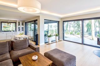

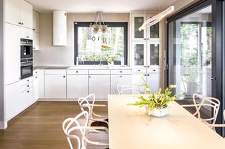

Od strony jeziora zaplanowano największe przeszklenia, umieszczono tam również najważniejsze pomieszczenia mieszkalne: na parterze kuchnię z jadalnią otwartą na salon, na piętrze – dwie główne sypialnie. Mieszkańcy mogą więc widzieć jezioro i las bez wychodzenia z domu.
Wielkie tafle szkła w aluminiowej ślusarce można przesuwać na bok. Praktycznie połowę ścian części dziennej można w ten sposób schować i otworzyć wnętrze na las. Bezprogowe okna ułatwiają wyjście na spory taras. Ten przylegający od strony kuchni z jadalnią jest częściowo loggią. Osłania nie tylko od deszczu, ale i wiatru. Wybudowano na nim murowany kominek, w którym można grillować. W loggii umieszczono nawet okno, aby wpuścić tam jeszcze więcej światła dziennego.

We wnętrzach domu panuje skandynawski minimalizm – prostota, dużo bieli i naturalne materiały. Ten styl idealnie pasuje do okolicy przypominającej fińską krainę tysiąca jezior. Minimalistyczne wnętrza części dziennej ociepla podłoga z jasnych desek dębowych.
Podobnie jak w Skandynawii światło gra tutaj pierwsze skrzypce. Po pierwsze starano się uzyskać jak najwięcej naturalnego światła poprzez duże przeszklenia. Po drugie zdecydowano się na wiele punktów sztucznego oświetlenia.
Motywem przewodnim wnętrz są ceglane ściany, które stanowią pamiątkę po dawnym domostwie. – Staraliśmy się zbudować dom na zrębie starego. Istniejące mury chcieliśmy podkreślić we wnętrzu. Zamiast wstydliwie zakrywać starą cegłę, postanowiliśmy ją oczyścić, zafugować i pomalować na biało. Stała się ważnym akcentem wnętrz – tłumaczy architekt.
Ceglane ściany w wielu miejscach – w salonie i na klatce schodowej – są podświetlone przez pasy ledowe, które wydobywają fakturę starych murów. Przy schodach dodatkowy pas świetl- ny umieszczono także pod poręczą. W salonie pasy diod są ukryte w szczelinie przy styku ścian i sufitu.
Jerzy Milewski jest architektem, lecz ukończył również wydział architektury wnętrz na poznańskiej Akademii Sztuk Pięknych. Dopracowane projekty wnętrz i dbałość o detale są jego znakiem rozpoznawczym. Do domu nad jeziorem zaprojektował zrobione na zamówienie meble, schody, poręcze, a nawet drzwi. Ich prostebiałe płyciny są poprzecinane poziomymi paskami z jasnego drewna. Na indywidualne zamówienie wykonano też zabudowę w kuchni i łóżka w sypialni.
